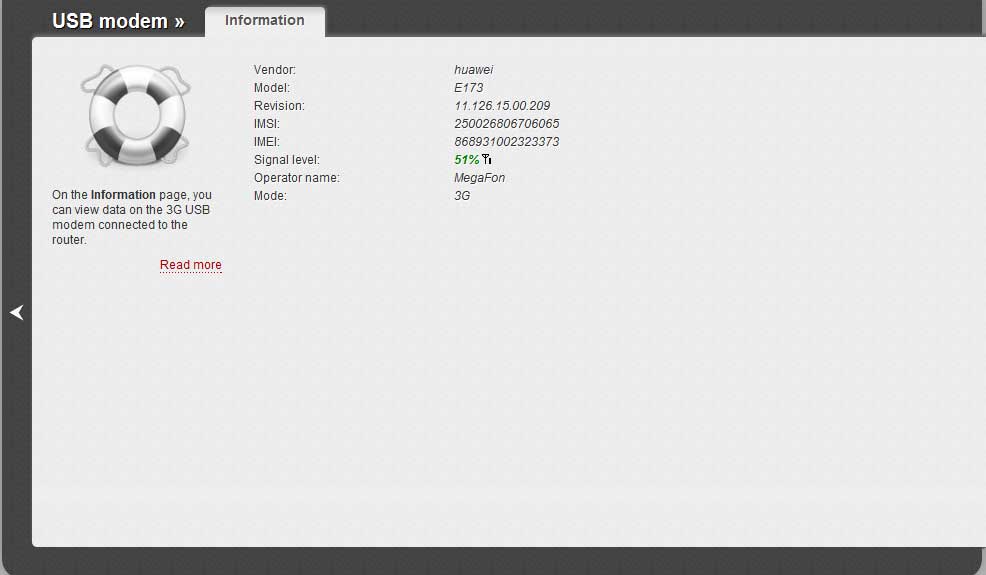

и модем
5_modem.jpg [ 22.62 KiB | Просмотров: 4695 ]
 Заголовок сообщения: Re: DIR-320/NRU: DHCP и прошивка 1.4.1
СообщениеДобавлено: Пт ноя 16, 2012 10:27
Сообщений: 2921
Откуда: D-Link, Ryazan
ailiady писал(а):
Хороший совет!
Слава богу, перед сбросом сбэкапил конфигурацию!
После сброса к заводским настройкам DHCP работал, но лишь до того момента, как добавил WAN Мегафон 3G - после этого DHCP пропал.
Интернет же через USB Мегафон 3G настроить так и не удалось, хотя вроде делал так же, как и на старой прошивке 1.4.0.
В результате пришлось вернуть сохраненную конфигурацию, а то я не смог бы даже ответить на пост.
Вы через какой браузер его прошивали?
