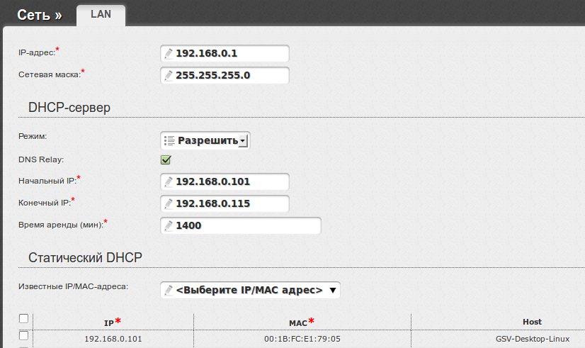

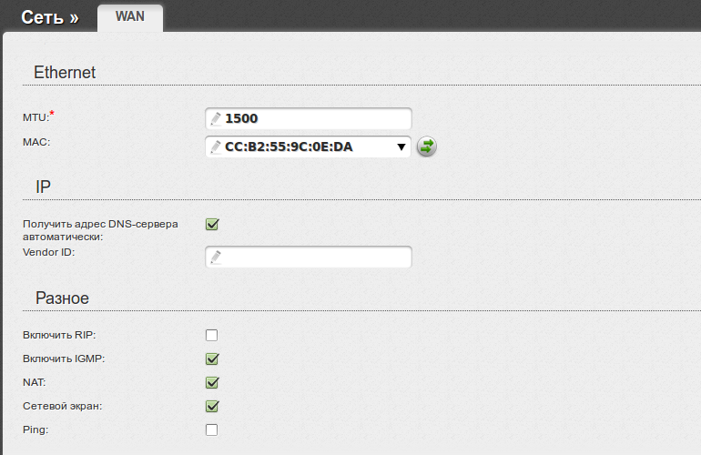

Wolfie
можешь все подробно объяснить как ты все устанавливал? со скринами будет еще лучше.)
Да в целом ни каких хитрых тело-движений не делал :(
Сброс на заводские настойки перед прошивкой и после, сетевой кабель из Роутера не выдёргивал.
Прилагаю скрины со своими настройками, но думаю врятли помогут :?
01.png [ 145.5 KiB | Просмотров: 20616 ]
02.png [ 61.6 KiB | Просмотров: 20615 ]
03.png [ 85.07 KiB | Просмотров: 20615 ]
