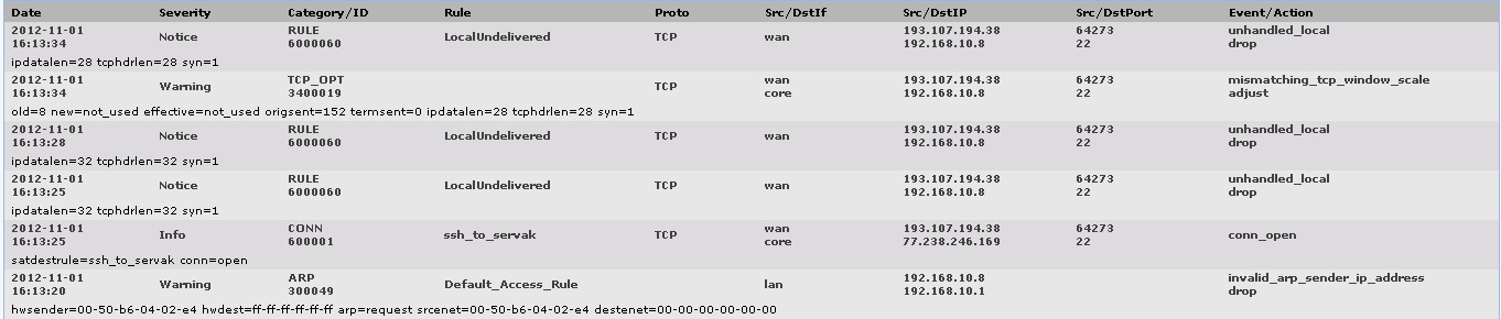

Делаю проброс портов как по инструкции http://d-link.ru/ru/faq/85/480.html но при попытки подключиться на внешний адрес по ssh, через утилиту putty, меня туда не пускает.
193.107.194.38 - ip адрес с которого пытаюсь подключиться.
192.168.10.8- ip адрес компа к которому пытаюсь подключиться по ssh
192.168.10.1- ip адрес самого DFL во внутренней сети
77.238.246.169- внешний ip адрес куда подключаюсь
Логи в тот момент, когда пытаюсь подключиться во вложении:
log_DFL_260e.jpg [ 98.2 KiB | Просмотров: 14322 ]

Судя по логу само соединение проходит, а вот дальше ... что такое LocalUndelivered, дропающий последующие Ваши пакеты? Это случаем не ARP?
