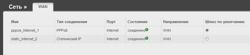

На какой прошивке вы сейчас? Удалось ли подключить IPTV? Какова цель перехода с работающей прошивке на более свежую?
Я на 1.0.10 два дня. Работает. До этого работала только 1.0.5. Но я откатывался до 1.0.0. Перешел на 1.0.10 только для того чтобы IPTV по WiFi было стабильно. Как я это делал - читайте чуть выше.
Для того чтобы смотреть IPTV надо настроить два подключения: 1. PPOE и 2. Статический IP
IPTV + Static IP.jpg [ 109.59 KiB | Просмотров: 19051 ]
Статистика.JPEG [ 64.17 KiB | Просмотров: 19051 ]
