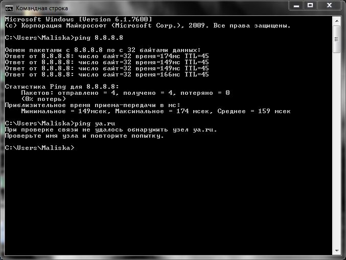

bayk_85 писал(а):
Аж зарегистрироваться пришлось! Да как так то, как будто в первый раз прошивки пишете! Какая прошивка один фиг лаги! С телевизором купил сие чудо DIR-615 K1, ну да ладно дома с горя пополам работал хоть IPTV не работало на первых прошивках и вис часто! Сейчас IPTV не нужно, поэтому не проверял! Дома на 1.0.10 соединение PPOE сейчас вроде инет раздает без особых проблем, глюков не замечал! Проблема в том что на работу пришло 5 еще таких! Перепробовал все прошивки, сейчас на 1.0.10, меняю IP маршрутизатора на 192.168.1.150, подключение "Динамический IP"! На заводские настройки после прошивки сбрасывал! Не работает ни локально, ни по WIFI! Локальную сеть тоже не видит! Скрины, логи прилагаю! В настройках просто поменял IP и настроил вафлю!!!
Мой то вопрос чего пропустили? Вот пинг еще сделал! В чем тут может быть проблема????
