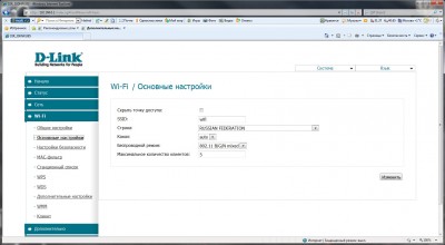

Доброго времени суток.
Год работал без проблем, после перезагрузки перестал раздавать инет по вай фаю, по лан раздает нормально.
При чем не возможно найти точку не на ноуте, не на 2х телефонах, кпк,(на телевизоре то же не видит, до этого работало без проблем)
Настройки приложил.
Подскажите пожалуйста, что можно сделать.
Сброс на заводские делал.
прошивка 1.2.94
Заранее спасибо.

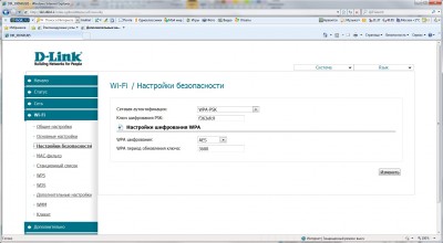

пункт Сетевая аутентификация так же пробовал ставить WPA2-PSK, галочка предворительная аутентификация отсутствовала.
Основные .jpg [ 239.83 KiB | Просмотров: 10898 ]

безопасность.jpg [ 234.13 KiB | Просмотров: 10898 ]
СообщениеДобавлено: Ср окт 31, 2012 15:40
Зарегистрирован: Пн фев 20, 2012 16:42
C DIR-320NRU то же самое:
DIR-320NRU v1.2.94 прожил около года. После обесточивания квартиры перестал работать передатчик WiFi - ноут и телек его не видят, хотя по проводам раздает нормально на два компа. Вернее, после перезагрузки WiFi появляется на пару минут (вижу на ноуте), потом сигнал пропадает.
СообщениеДобавлено: Ср окт 31, 2012 18:53
Либо смените прошивку, либо установите канал вай-фай не "авто", а вручную.
СообщениеДобавлено: Чт ноя 01, 2012 13:04
Зарегистрирован: Ср окт 31, 2012 13:19
Смена канала помогла. Спасибо за помощь.
СообщениеДобавлено: Вс ноя 04, 2012 09:07
Проблема решилась перепрошивкой родного ПО v1.2.94. Вай-фай снова в строю.
Видимо, при перебоях света в квартире слетела прошивка.
