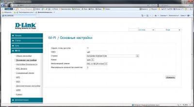

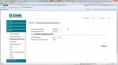

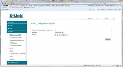

Доброго времени суток.
Год работал без проблем, после перезагрузки перестал раздавать инет по вай фаю, по лан раздает нормально.
При чем не возможно найти точку не на ноуте, не на 2х телефонах, кпк,(на телевизоре то же не видит, до этого работало без проблем)
Настройки приложил.
Подскажите пожалуйста, что можно сделать.
Сброс на заводские делал.
прошивка 1.2.94
Заранее спасибо.
пункт Сетевая аутентификация так же пробовал ставить WPA2-PSK, галочка предворительная аутентификация отсутствовала.

СообщениеДобавлено: Ср окт 31, 2012 18:53
Либо смените прошивку, либо установите канал вай-фай не "авто", а вручную.
СообщениеДобавлено: Чт ноя 01, 2012 13:04
Зарегистрирован: Ср окт 31, 2012 13:19
Смена канала помогла. Спасибо за помощь.
