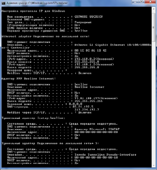

Здравствуйте, совершил характерную для новичков ошибку, пытался прошить билайновскую прошивку, но перед промежуточной прошивкой не выставил сетевой карте ip, и теперь не могу зайти на web-интерфейс роутера, значек wi-fi погас, но провод работает, подскажите как вернутся на родную прошивку ?
Роутер d-link dir-300 B1
скрин настроек сетевой карты с вбитыми ip
2.jpg [ 166.41 KiB | Просмотров: 16400 ]
 Заголовок сообщения: Re: DIR-300NRU откат на старую прошивку
СообщениеДобавлено: Сб май 31, 2014 05:53
Зарегистрирован: Вт мар 11, 2014 03:59
Подцеплялись к DIR300 чем вайфаем или кабелем? Если кабелем, то на сетевой включите DHCP, т.е. автоматическое присвоение IP и смотрите в сетевой основной шлюз (но все это только если на DIR-300 включен DHCP) и в браузере забивайте адрес шлюза. А при чем здесь билайновская прошивка?
