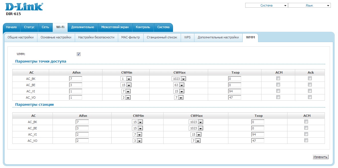

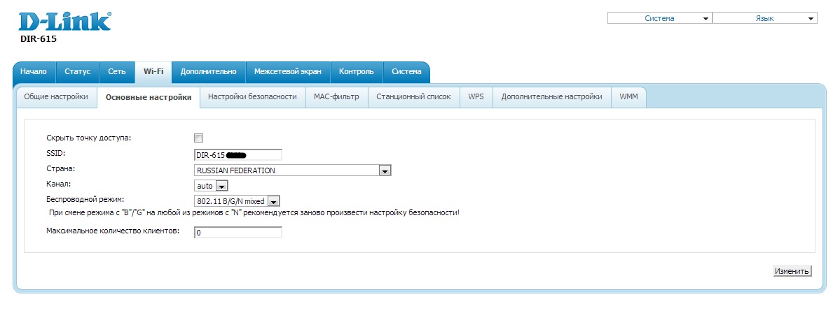

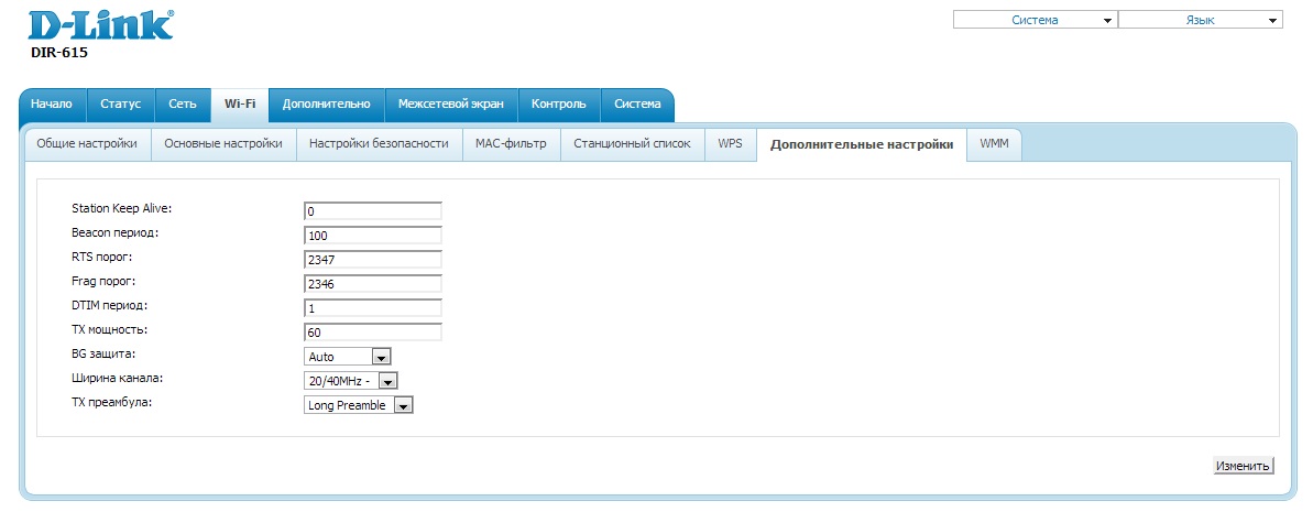

СообщениеДобавлено: Пн окт 29, 2012 14:03
Зарегистрирован: Вт окт 23, 2012 10:09
Сообщений: 214
Vitaliy Korkunov писал(а):
Настройки беспроводной сети менять пробовали? Хотя бы дайте информацию о настройках ваших и передаваемом потоке.
Да всё стандартно:
основные.jpg [ 83.35 KiB | Просмотров: 12165 ]
доп.jpg [ 72.77 KiB | Просмотров: 12165 ]
WMM.jpg [ 134.34 KiB | Просмотров: 12165 ]
Что изменить?! Поток, как я понимаю, PPOE+СтатическийIP
Аварийный режим - viewtopic.php?f=3&t=153308&start=2370#p878729
Инструкция - ftp://ftp.dlink.ru/pub/Router/DIR-615/D ... n/RevK/K1/
СообщениеДобавлено: Пн окт 29, 2012 14:58
Сообщений: 7332
Да всё стандартно:
Артефакты по беспроводной сети были поправлены на последней прошивке 1.0.9, здесь же я вижу интерфейс прошивки 1.0.0
