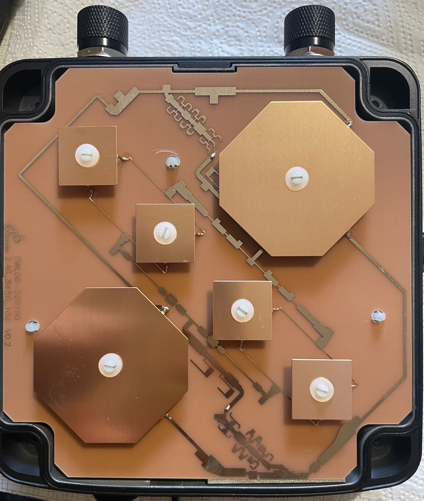

По случаю апгрейда dap-3520 был вскрыт корпус. Зафоткал внутри, возможно будет полезно кому-нибудь.
Изображение WhatsApp 2024-09-02 в 10.35.06_75a076d8.jpeg [ 260.2 KiB | Просмотров: 22690 ]
Изображение WhatsApp 2024-09-02 в 10.35.06_c6568274.jpeg [ 181.24 KiB | Просмотров: 22690 ]
Изображение WhatsApp 2024-09-02 в 10.35.07_00cc5357.jpeg [ 374.59 KiB | Просмотров: 22690 ]
