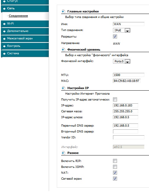

Проблема заключается в том что мы купили роутер D-Link DIR-300/NRU B5, настроили IPoE подключение,в клиенте роутера на вкладке "Статус" состояние - подключено, но интернет не раздается! В чем может быть проблема?
МАС привязки у провайдера нет(вводил мак от ноутбука).
Чтоб подключить на прямую интернет нужно всего лишь прописать IP, маску, Шлюз и первичный DNS.
Прикрепляю скриншоты настройки Dir 300 B5.
Комментарий к файлу: Еще не понятный для меня нюанс - это когда в статусе пишется "Подключено" даже если кабель Intrnet не подключен в порт Internet. После того как подключить кабель Internet идет обмен пакетами но очень слабый. Показывает сеть без доступа в интернет.
Статус.jpg [ 37.91 KiB | Просмотров: 5473 ]
Соединение.jpg [ 40.37 KiB | Просмотров: 5473 ]
WAN_IPoE.jpg [ 66.89 KiB | Просмотров: 5473 ]

На первой картинке, в строчке LAN маска должна быть 255.255.255.0. Зачем трогать настройки, если вы не знаете их смысл?

затем что на маске 255,255,255,0 не работает так же как и на другой маске.

с маской 255.255.254.0 не будет работать точно. а крутить все ручки подряд - не метод. Сбросьте в настройки по умолчанию и настройте заново. После этого на компьютере поставьте в "получать ip адрес автоматически".

сделал как вы сказали. Сбросил настройки на заводские. настроил wan как на скрине. Lan настроил с маской 255.255.255.0 Ip 192.168.0.1 - НЕ работает.
пробовал ставить IP 192.168.1.1 и настройка DHCP от 192.168.1.2 до 192.168.1.254 - НЕ работает!

Оказалось что провайдер не разрешает пользоваться маршрутизатором. каким-то образом он не дает доступ через маршрутизатор(такое вообще возможно?, если да, то как можно это обойти?).
Пользуюсь сейчас ним не как роутером а как свичем, т.е интернет подлючен в однин из LAN портов и подключаюсь с помощью wifi(в настройках сетевой wifi прописываю IP,маска и т.д)
как-то это не неправильно (((
Такое возможно, обычно обойти это можно тем что Вы звоните провайдеру и просите привязать мак адрес вашего роутера.

Либо провайдер отслеживает роутеры по изменению TTL. В этом случае ищите модели роутеров, которые поддерживают опцию "Не изменять TTL". Например, серия ZyXEL Keenetic поддерживает.
Где там написано что он может "Не изменять TTL"? я в характеристиках этого не нашел.
как вообще искать роутеры с этой услугой?
И еще... обьясните пожалуйста на пальцах что такое TTL? И что конкретно роутер с ним делает?
 Заголовок сообщения: Re: DIR 300 B5 настройка
СообщениеДобавлено: Ср янв 11, 2012 15:21
slipik, DIR-300 B5 и не может этого. Поэтому я и говорю, ищите такие, которые умеют.
TTL - Time to Live. См. вот тут
http://ru.wikipedia.org/wiki/Time_to_live
Провайдер определяет, что у вас роутер, по тому, что он уменьшает TTL на 1. Это стандартное поведение любого сетевого устройства, которое маршрутизирует трафик. Однако некоторые роутеры умеют "маскироваться" и не уменьшать TTL.
