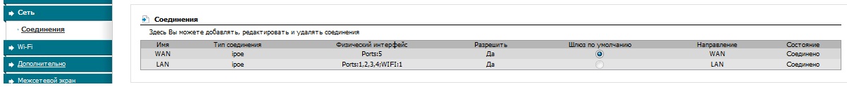

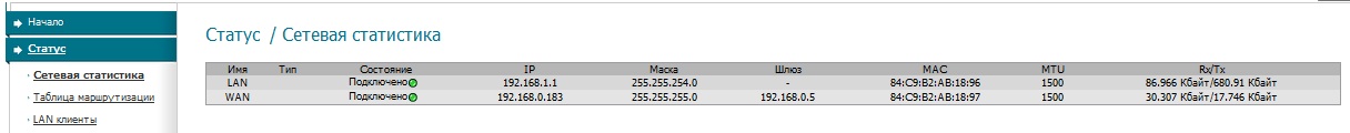

Проблема заключается в том что мы купили роутер D-Link DIR-300/NRU B5, настроили IPoE подключение,в клиенте роутера на вкладке "Статус" состояние - подключено, но интернет не раздается! В чем может быть проблема?
МАС привязки у провайдера нет(вводил мак от ноутбука).
Чтоб подключить на прямую интернет нужно всего лишь прописать IP, маску, Шлюз и первичный DNS.
Прикрепляю скриншоты настройки Dir 300 B5.
Комментарий к файлу: Еще не понятный для меня нюанс - это когда в статусе пишется "Подключено" даже если кабель Intrnet не подключен в порт Internet. После того как подключить кабель Internet идет обмен пакетами но очень слабый. Показывает сеть без доступа в интернет.
Статус.jpg [ 37.91 KiB | Просмотров: 5583 ]
Соединение.jpg [ 40.37 KiB | Просмотров: 5583 ]
WAN_IPoE.jpg [ 66.89 KiB | Просмотров: 5583 ]

На первой картинке, в строчке LAN маска должна быть 255.255.255.0. Зачем трогать настройки, если вы не знаете их смысл?

с маской 255.255.254.0 не будет работать точно. а крутить все ручки подряд - не метод. Сбросьте в настройки по умолчанию и настройте заново. После этого на компьютере поставьте в "получать ip адрес автоматически".

сделал как вы сказали. Сбросил настройки на заводские. настроил wan как на скрине. Lan настроил с маской 255.255.255.0 Ip 192.168.0.1 - НЕ работает.
пробовал ставить IP 192.168.1.1 и настройка DHCP от 192.168.1.2 до 192.168.1.254 - НЕ работает!
