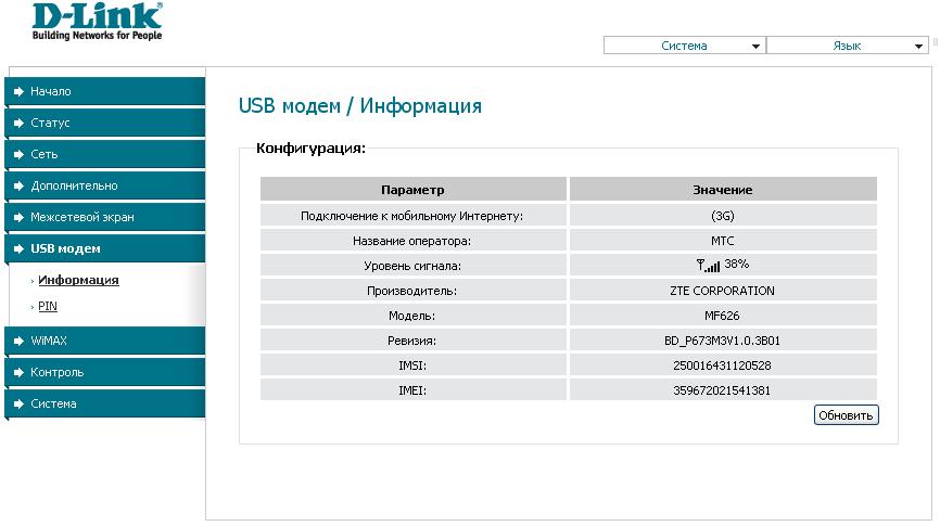

budanov писал(а):
Vitaliy Korkunov писал(а):
Уточните, пожалуйста, ZTE MF-626 или MF-620?
После прошивки сброс на заводские настройки осуществляли и настраивали роутер заново вручную?
Откуда прошивку для модема брали?
Виталий, я ошибся, конечно модем ZTE MF-626. Прошивку брал - из интернета. Если надо могу уточнить где и как.
Я думаю, что стоит обновить прошивку на модеме до последней актуальной, т.к. модем с прошивкой BD_P673M3V1.0.3B01 у меня завелся без проблем.
ZTE-MF626.JPG [ 49.84 KiB | Просмотров: 7170 ]
