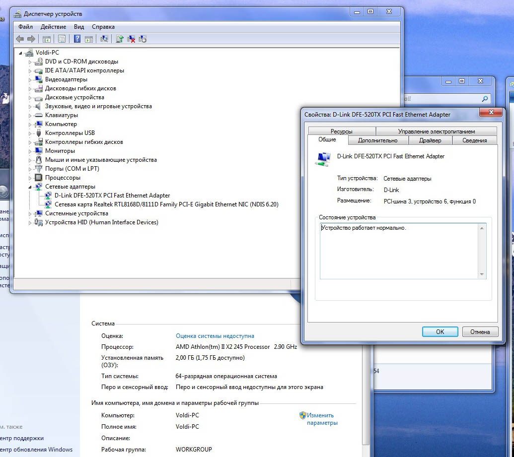

Проверил работоспособность драйвера.
Все работает корректно. Попробуйте проверить на другом компьютере.
