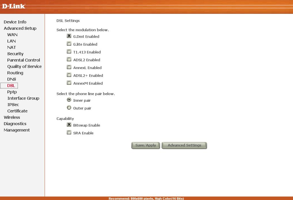

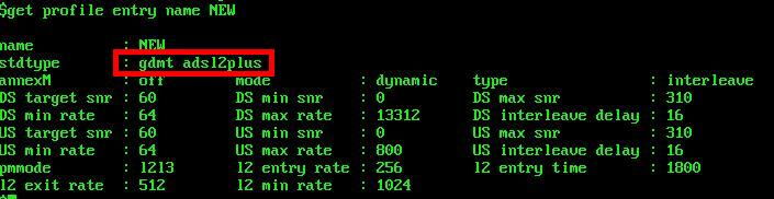

Проверил на DSL-2640U/BRU/D (f/w 1.12_20090120):
G.Dmt работает.
Скриншоты в аттаче сообщения:
DSLAM_profile - настройки профиля порта на DSLAM.
DSL_Settings - настройки модема.
Device_Info_DSL - показатели скорости после синхронизации ADSL соединения.

У меня работает в g.dmt, провайдер UTEL Уралсвязьинформ (галочки стоят везде кроме - G.lite Enabled и AnnexM Enabled - они отключены.

Если у Вас модем синхронизировался с DSLAM - чего Вам не хватает???
Ну если уж так нужен G.Dmt (вот только не ясно зачем) - выберите только его в настройках ADSL.
Я думаю что привел выше более чем убедительные скриншоты настроек и работы G.Dmt.
ADSL2+ же во многих отношениях намного предпочтительней (я об этом уже не раз писал в форуме).
