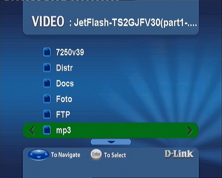

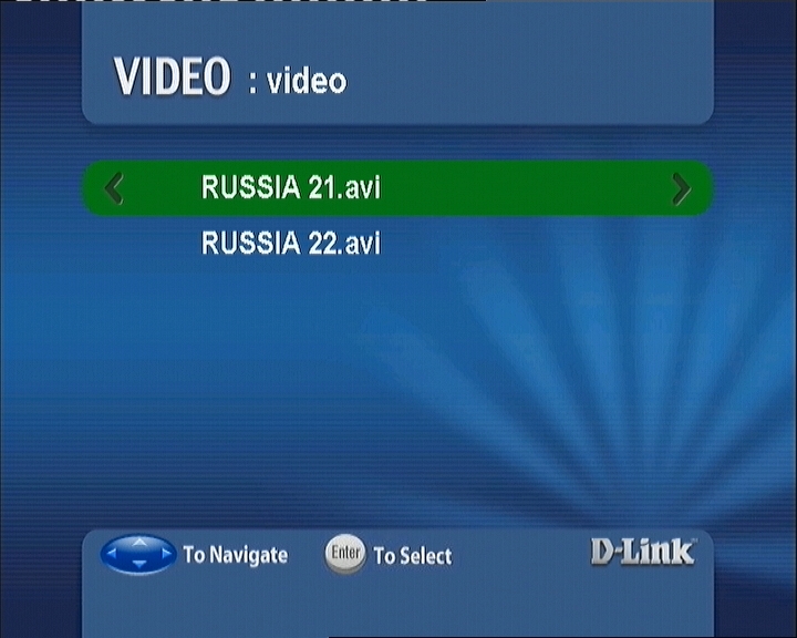

Протестировал на последней прошивке - всё нормально работает.
Подключался медиаплеером DSM-520.
Cap01.jpg [ 245.6 KiB | Просмотров: 4350 ]
Cap02.jpg [ 229.86 KiB | Просмотров: 4350 ]
Cap03.jpg [ 239.69 KiB | Просмотров: 4350 ]
Последний раз редактировалось Alexandr Zaitsev Пн дек 24, 2007 18:05, всего редактировалось 1 раз.

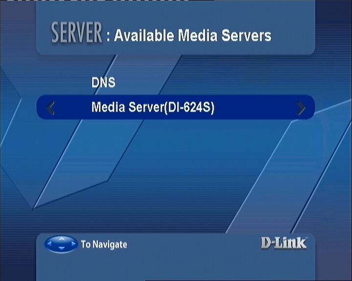

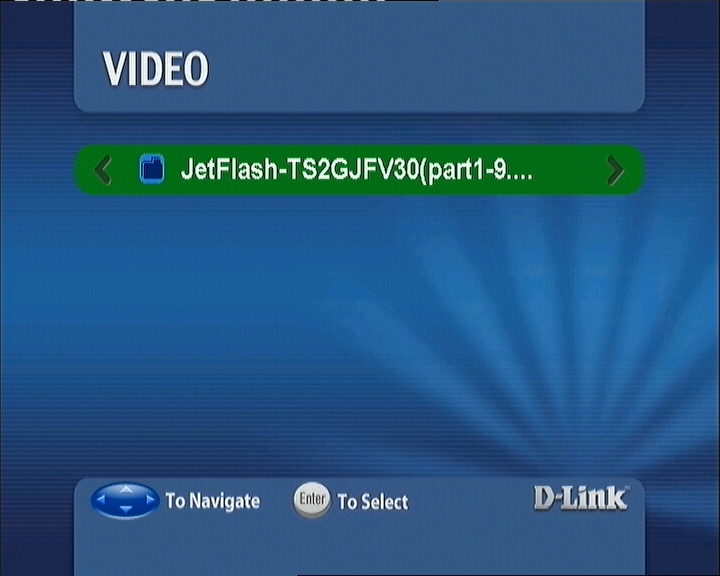

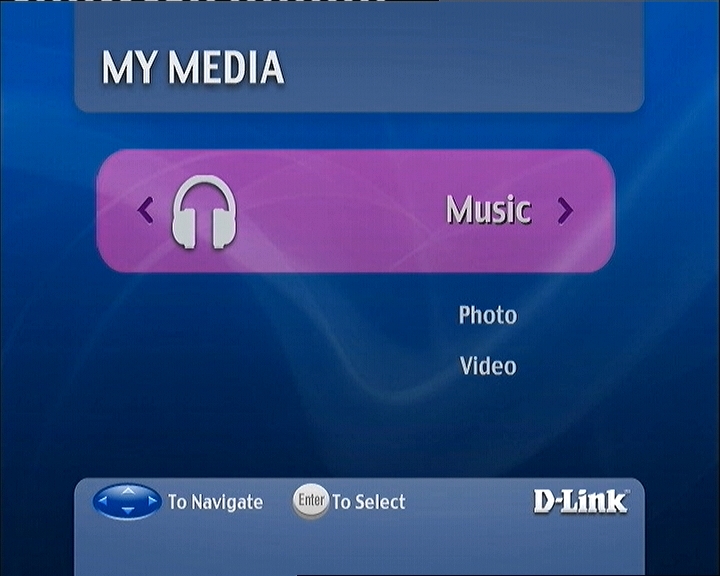

ещё
Cap04.jpg [ 255.38 KiB | Просмотров: 4349 ]
Cap05.jpg [ 240.48 KiB | Просмотров: 4348 ]
Cap06.jpg [ 210.86 KiB | Просмотров: 4350 ]
