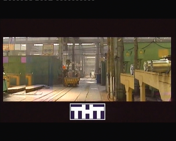

Протестировал на последней прошивке - всё нормально работает.
Подключался медиаплеером DSM-520.
Cap01.jpg [ 245.6 KiB | Просмотров: 4222 ]
Cap02.jpg [ 229.86 KiB | Просмотров: 4222 ]
Cap03.jpg [ 239.69 KiB | Просмотров: 4222 ]

ещё
Cap04.jpg [ 255.38 KiB | Просмотров: 4221 ]
Cap05.jpg [ 240.48 KiB | Просмотров: 4220 ]
Cap06.jpg [ 210.86 KiB | Просмотров: 4222 ]
