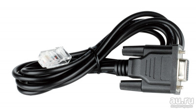

Добрый день коллеги!
Вопрос такой, подскажите кто то сбрасывал оборудование DES-3200-28 ?
меня интересует консольный провод, его распиновка и хоть какая то инструкция как его сделать
нашел инструкцию https://www.manualslib.com/manual/74602 ... =46#manual
но что то мне подсказывает что я в ней ничего не понимаю.
Вопрос:
1) консольный провод для сброса коммутатора DES-3200-28 это витая пара обжатая по кросс?
2) или как должен выглядеть консольный кабель?
С Уважением

1.Чтобы сбросить коммутатор нужно подключиться по консоли к коммутатору и в момент его загрузки зажать Shift + 6. Таким образом коммутатор войдет в режим Password recovery mode.
2. Консольный кабель выглядит так:
console.jpeg [ 128.54 KiB | Просмотров: 25504 ]

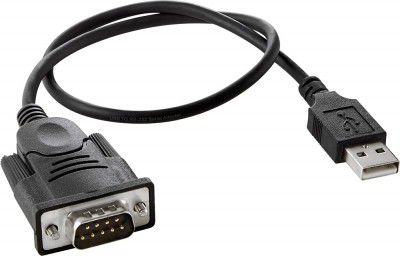

А если нет com порта, как быть?
 Заголовок сообщения: Re: DES-3200-28 - консольный провод
СообщениеДобавлено: Пт апр 29, 2022 22:55
Зарегистрирован: Пн фев 04, 2008 08:41
Сообщений: 1563
Откуда: Ryazan'
Ну USB-то хоть есть? :mrgreen:
Адаптер USB-COM в помощь.

СообщениеДобавлено: Чт май 05, 2022 12:07
Зарегистрирован: Вт июн 20, 2017 17:29
Сообщений: 450
Да, верно
Используйте USB-COM кабель.
Выглядит так:
usbtocom.jpg [ 203.13 KiB | Просмотров: 25375 ]
