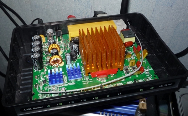

Изначально учитывая опыт эксплуатации модемов от D-link и наблюдая количество реализуемых по уценке подобных устройств в СЦ после ремонта
изначально после покупки запустил в работу,как я посчитал,устранив болячку приводящую к выходу устройства из строя вот таким способом
Мопэд_cr.jpg [ 173.15 KiB | Просмотров: 11885 ]
Но со временем начались разрывы,не подтверждённые другими пользователями данного провайдера. Ухудшение сигнала беспроводной сети с обрывами соединения.

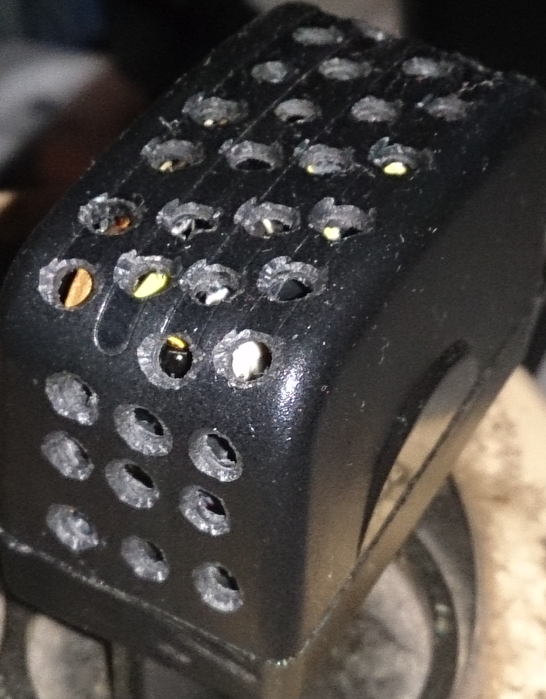

Сильно стал греться бп. Насверлил в корпусе отверстий для вентиляции (хотя это надо было сделать изначально)
БП_Мопед.jpg [ 361.89 KiB | Просмотров: 11885 ]
Вроде устаканилось,но тут при средней температуре окружающей среды на улице 5-6 градусов (12 днём и -2 ночью) дали отопление
И опять начались проблемы. БП греется даже с вентиляцией. Понимаю,что возможно можно поменять только электролиты,но....
