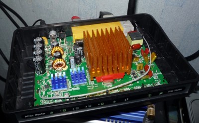

Изначально учитывая опыт эксплуатации модемов от D-link и наблюдая количество реализуемых по уценке подобных устройств в СЦ после ремонта
изначально после покупки запустил в работу,как я посчитал,устранив болячку приводящую к выходу устройства из строя вот таким способом
Мопэд_cr.jpg [ 173.15 KiB | Просмотров: 14821 ]

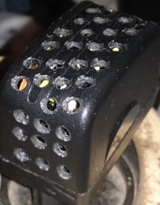

Сильно стал греться бп. Насверлил в корпусе отверстий для вентиляции (хотя это надо было сделать изначально)
БП_Мопед.jpg [ 361.89 KiB | Просмотров: 14821 ]

ставь модем вертикально,температура напорядок ниже, видимо отверствия для гвоздей снизу не просто так.

У меня модем работает с момента покупки так как изображён на фото,т.е. с радиаторами и без крышки вообще. Т.е. перегревы ему вообще не страшны и электрлиты не сохнут.
А вот с б.п. походу пропёрся что сразу так не сделал.
Только вот при том факте,что параметры бп весьма распространённые,оказывается найти такой в продаже очень тяжело ибо спросом не пользуются - их и не везут массово в наш Владивосток. А вот DC plug используется редкий для данных параметров.
В общем дотянул,пока даже по внутренней сетке скорость начала падать,качество сигнала wi-fi упало и стали появляться реконекты при пользовании wi-fi
БП при этом всё равно был горячий. Вскрытие и осмотр показал наличие вздутого кондёра 22mf(то ли 2.2 mf уже не разобрать) 400 вольт.
Перепаял с другого модема разъём питания на более распространённый. Взял БП (предварительно вскрыв и осмотрев) импульсный 12 вольт 1 Ампер.
Всё работает пока стабильно.
Так что у кого проблемы с нестабильностью конекта и качеством wi-fi есть смысл проверить питание.
