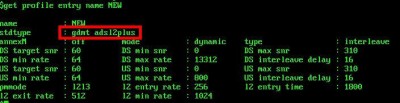

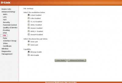

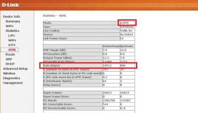

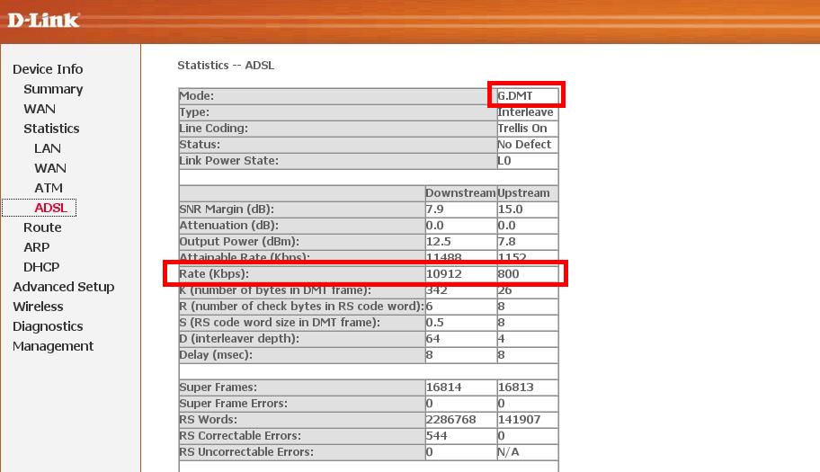

Проверил на DSL-2640U/BRU/D (f/w 1.12_20090120):
G.Dmt работает.
Скриншоты в аттаче сообщения:
DSLAM_profile - настройки профиля порта на DSLAM.
DSL_Settings - настройки модема.
Device_Info_DSL - показатели скорости после синхронизации ADSL соединения.
Device_Info_DSL.jpg [ 63.37 KiB | Просмотров: 6062 ]
DSL_settings.jpg [ 45.01 KiB | Просмотров: 6039 ]
DSLAM_profile.jpg [ 28.19 KiB | Просмотров: 6002 ]
С уважением, Давыдов Денис.
