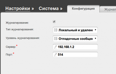

Нужен лог в момент разрыва, а не после перезагрузки модема!
ПК должен включен и на нем как уже писал СергейП запущен syslog-сервер постоянно, что бы посмотреть что модем скажет в момент зависание.
Настроено примерно должно так.
syslog.png [ 32.44 KiB | Просмотров: 9080 ]

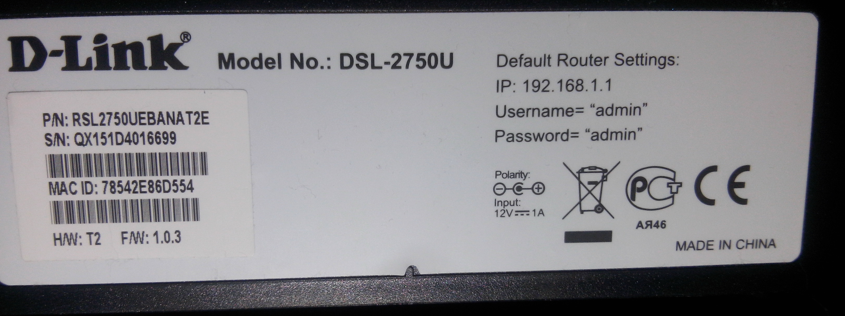

Верните в магазин. Это ж очевидно должно быть.
ps. А можно увидеть фото шильдика с корпуса модема? Или напишите всё, что на нем есть.

В магазин уже поздно возвращать.
111.jpg [ 1.06 MiB | Просмотров: 8711 ]

На наклейке написано F/W 1.0.3, но была установлена 1.0.4. Как бы откатиться на более раннюю версию? Или ее попросту не существует?

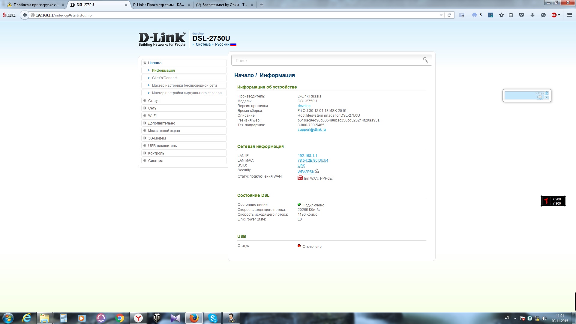

Заменил БП, проблема осталась, загрузил ранее сохраненную конфигурацию, модем соединился, но при каком либо изменении в конфигурации теряет соединение намертво.
Модем.jpg [ 215.29 KiB | Просмотров: 8684 ]
syslog.txt [87.45 KiB]
