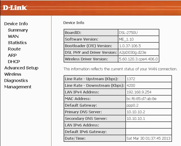

вот внешний вид веб интерфейса моего роутера:
Комментарий к файлу: web interface DSL-2750U, C1, ME_1.10
20130330-013808-H.gif [ 17.67 KiB | Просмотров: 17191 ]
