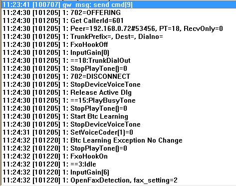

В данный момент в связке АТС->FXО dvg-7111s->DVG-N5402SP_1S_C1A FXS->телефон работает только в одну сторону: т.е. при наборе из офиса через (АТС на номер который подключен в порт FXO dvg-7111s) телефон звонит и есть разговор на стороне (DVG-N5402SP_1S_C1A FXS->телефон), а вот в обратную сторону ни как, да и еще ни как не получается не прописывать proxy sip,номер в hot line пробовал прописывать и коротким 702(номер dvg-7111s,который подключен к АТС),затем в адресной книге 702 задавал соответствие 702@192.168.0.71 и просто в строке hot line - 702@192.168.0.71 , нет исходящей связи. Вот лог такого звонка:
для форума d-link.jpg [ 97.97 KiB | Просмотров: 14242 ]

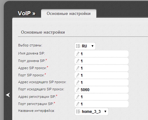

Путем не хитрых переборов понял,что не работает здесь hot line на этом роутере :-(. Ни как не хочет работать без настроек прокси сервера
для форума d-link1.jpg [ 51.03 KiB | Просмотров: 14226 ]
и как следствие набор как написано в инструкции номер_телефона@IP-адрес-ничего не набирает:-(((. И еще заметил,что при отключении сети wi-fi в настройках все равно после перезагрузки продолжает гореть индикатор (сам адаптер выключается)

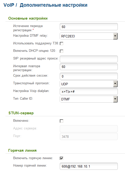

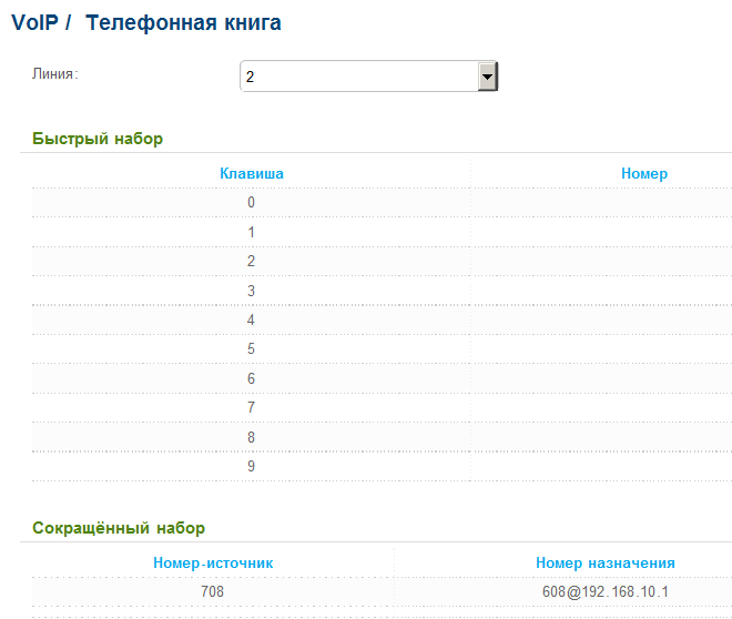

Дописал значения proxy, прописал hotline через @ip, тоже самое - короткие гудки
вот мои настройки
1.png [ 15.75 KiB | Просмотров: 13799 ]
линия 1 - номер 707
линия 2 - номер 708
2.png [ 25.15 KiB | Просмотров: 13799 ]
у линий все галочки в настройках сняты
3.png [ 14.28 KiB | Просмотров: 13799 ]
что не так

Номер горячей линии - просто 608
В телефонную книгу вообще ничего не нужно.
