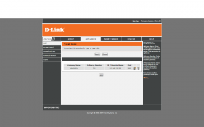

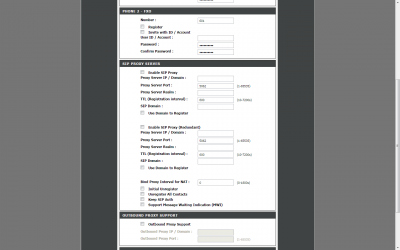

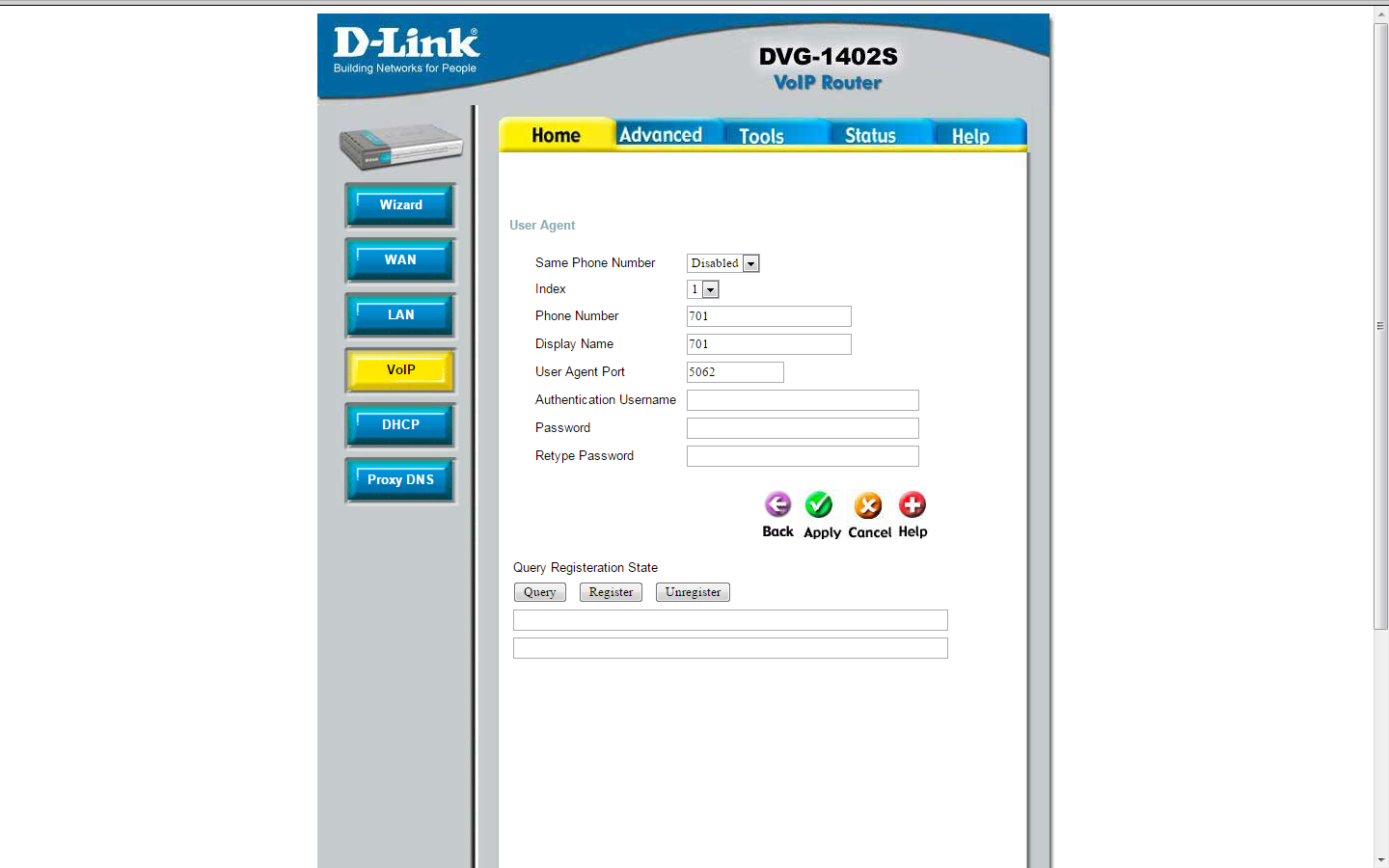

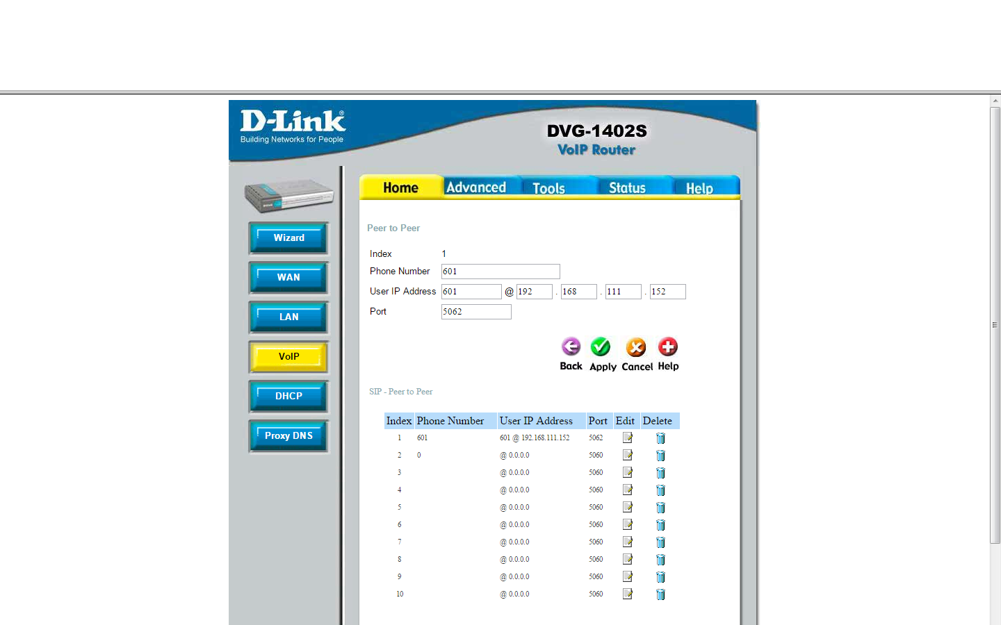

У нас вот какая схема: АТС - dvg7111 - WAN - dvg1402s-телефон. После настройки по инструкциям получилось так: с атс на телефон звонок проходит а с телефона на атс нет
Безымянный3.png [ 198.26 KiB | Просмотров: 4737 ]
Безымянный2.png [ 55.43 KiB | Просмотров: 4737 ]
Безымянный.png [ 206.84 KiB | Просмотров: 4737 ]

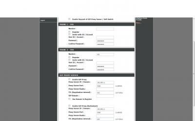

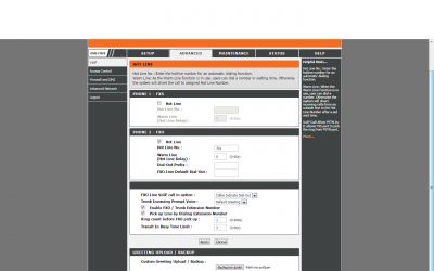

остатки скринов
Безымянный5.png [ 52.26 KiB | Просмотров: 4737 ]
Безымянный4.png [ 76.97 KiB | Просмотров: 4737 ]

На первом скриншоте вы настраиваете режим P-t-P и указываете порт назначения 5062. По умолчанию на шлюзе DVG-7111S используется порт 5060 или вы его изменили?
 Заголовок сообщения: Re: dvg-1402s vs dvg7111s
СообщениеДобавлено: Пт янв 30, 2015 07:51
Зарегистрирован: Пн янв 26, 2015 09:25
мы его изменили

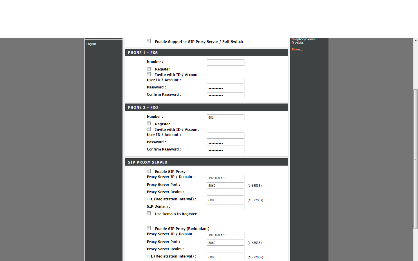

Покажите настройки, где вы изменили порт шлюза DVG-7111S
СообщениеДобавлено: Пт янв 30, 2015 10:19
Вот сдесь
Безымянный6.png [ 60.35 KiB | Просмотров: 4727 ]

Тогда нужно смотреть дамп трафика между устройствами и логи slmon со шлюза DVG-7111S во время попытки вызова.
