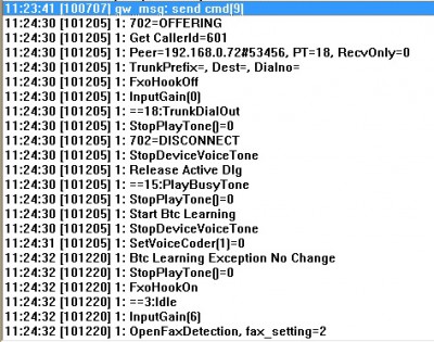

Вот собственно какой вопрос: Может ли железка вместе с dvg -7111s сделать "прозрачное" соединение черз hot-line? две dvg-7111s по такой схеме сейчас работают. Т.е. АТС->FXО dvg-7111s->dvg-7111s FXS->телефон.
В данный момент в связке АТС->FXО dvg-7111s->DVG-N5402SP_1S_C1A FXS->телефон работает только в одну сторону: т.е. при наборе из офиса через (АТС на номер который подключен в порт FXO dvg-7111s) телефон звонит и есть разговор на стороне (DVG-N5402SP_1S_C1A FXS->телефон), а вот в обратную сторону ни как, да и еще ни как не получается не прописывать proxy sip,номер в hot line пробовал прописывать и коротким 702(номер dvg-7111s,который подключен к АТС),затем в адресной книге 702 задавал соответствие 702@192.168.0.71 и просто в строке hot line - 702@192.168.0.71 , нет исходящей связи. Вот лог такого звонка:

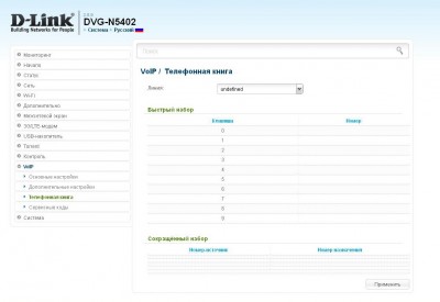

Путем не хитрых переборов понял,что не работает здесь hot line на этом роутере :-(. Ни как не хочет работать без настроек прокси сервера
для форума d-link1.jpg [ 51.03 KiB | Просмотров: 14060 ]
и как следствие набор как написано в инструкции номер_телефона@IP-адрес-ничего не набирает:-(((. И еще заметил,что при отключении сети wi-fi в настройках все равно после перезагрузки продолжает гореть индикатор (сам адаптер выключается)

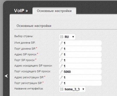

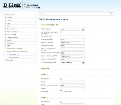

Зарегистрирован: Вт мар 24, 2015 14:28

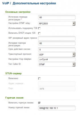

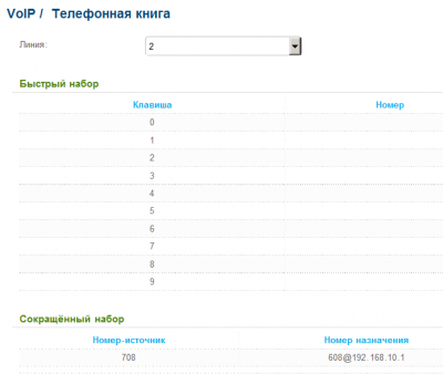

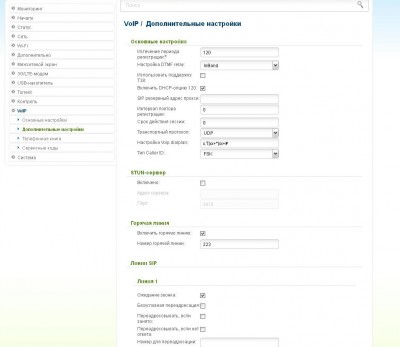

Дописал значения proxy, прописал hotline через @ip, тоже самое - короткие гудки
вот мои настройки
1.png [ 15.75 KiB | Просмотров: 13633 ]
линия 1 - номер 707
линия 2 - номер 708
2.png [ 25.15 KiB | Просмотров: 13633 ]
у линий все галочки в настройках сняты
3.png [ 14.28 KiB | Просмотров: 13633 ]
что не так

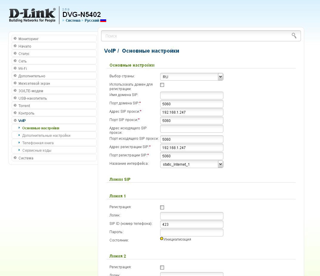

СообщениеДобавлено: Вт фев 02, 2016 08:52
Зарегистрирован: Пн фев 01, 2016 16:36
Доброго времени. Данный вопрос как-нибудь решился? У меня аналогичная ситуация, но с DVG-N5402SP/2S1U. Звонок до данного шлюза доходит, а вот в обратную сторону нет, через секунду после поднятия трубки - короткие гудки (пробовал разные прошивки). И еще вопрос - где-нибудь есть статус звонков?

СообщениеДобавлено: Пт фев 12, 2016 09:29

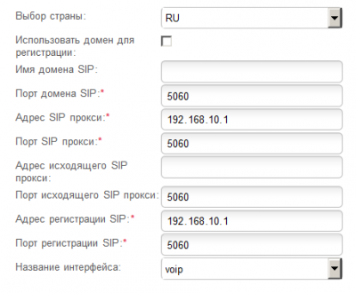

Evgeniy Ryzhov писал(а):
Опубликуйте скриншоты настроек
ticket3.jpg [ 111.42 KiB | Просмотров: 13105 ]
ticket2.jpg [ 108.1 KiB | Просмотров: 13105 ]
ticket1.jpg [ 109.43 KiB | Просмотров: 13105 ]
 Заголовок сообщения: Re: Вопрос по настройке DVG-N5402SP_1S_C1A
СообщениеДобавлено: Сб фев 20, 2016 11:58
Сообщений: 1158
Проверил вашу настройку на стенде с прошивкой 2.5.29 от 24.12.2015 - исходящий вызов не завершается. Нужно смотреть дамп трафика.
