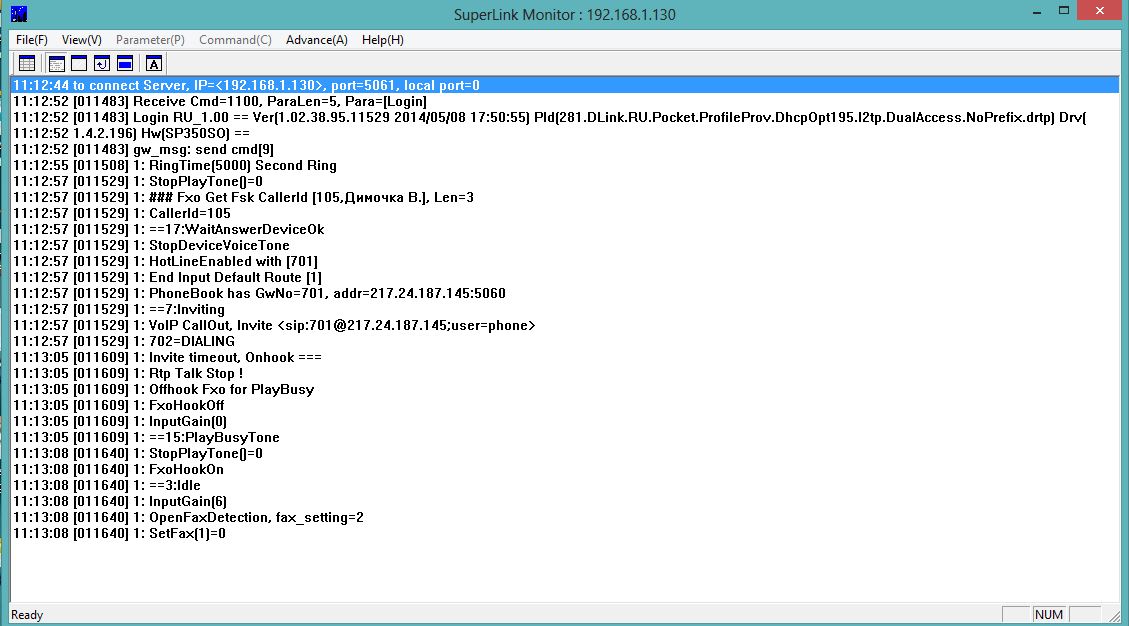

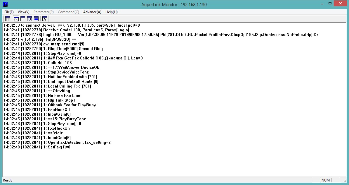

slmon при звонке и настройки в офисе 1, где стоит мини-АТС
и офисе 2, где к dvg-7111s подключен телефон

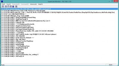

Комментарий к файлу: slmon при звонке
7111s.jpg [ 133.7 KiB | Просмотров: 10456 ]

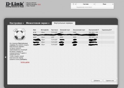

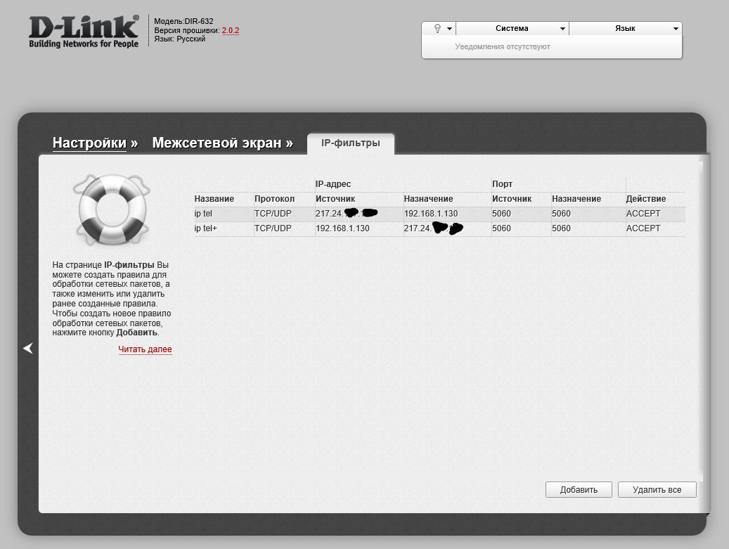

Скрины настройки маршрутизатора D-link DIR-632 в офисе 1
В офисе 2 установлен тоже D-link DIR-632
Комментарий к файлу: D-link DIR-632 офис 1
8.JPG [ 97.66 KiB | Просмотров: 10448 ]
7.JPG [ 88.42 KiB | Просмотров: 10448 ]

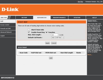

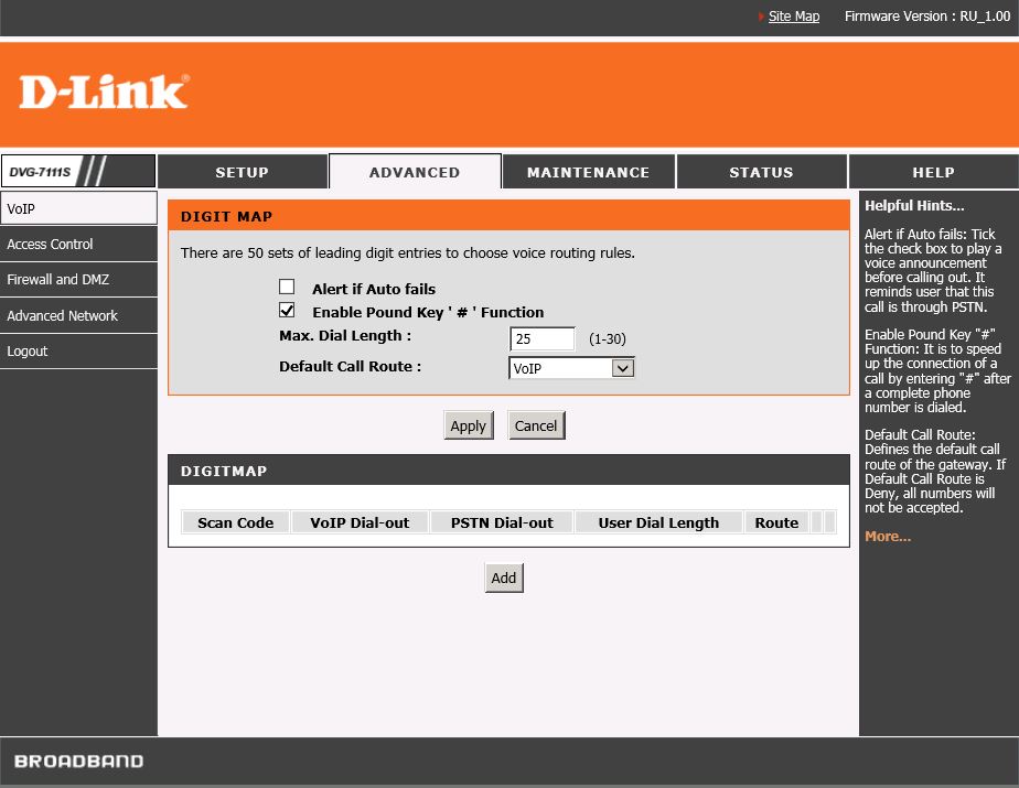

Скриншот Digit Map ещё нужен
 Заголовок сообщения: Re: DVG-7111S вопросы
СообщениеДобавлено: Чт мар 26, 2015 11:58
Зарегистрирован: Ср мар 04, 2015 11:16
Сообщений: 10
Скрины Digit Map офис 1 с мини АТС
и офис 2 без АТС
Комментарий к файлу: офис 2
Digit Map офис2.JPG [ 84.89 KiB | Просмотров: 10437 ]
Комментарий к файлу: офис 1
Digit Map офис1.JPG [ 82.59 KiB | Просмотров: 10437 ]
СообщениеДобавлено: Чт мар 26, 2015 12:57
Сообщений: 1158
Судя по логам slmon, ваш входящий на FXO звонок уходит обратно на FXO порт, но судя по настройкам - этого не должно быть, если настройки применены. Сбросьте настройки шлюза в заводские и перенастройте заново, лиги выложите после сохранения настроек и перезагрузки устройства.

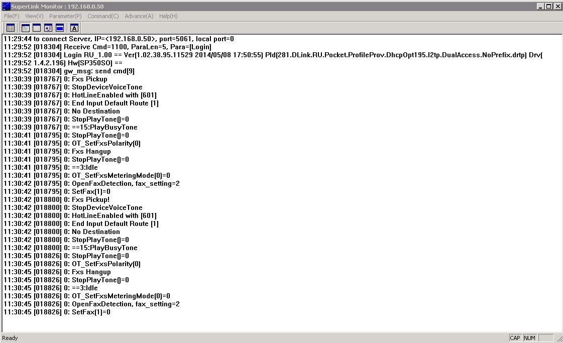

Сбросил настройки в офисе 1.
FXS поменял с 701 на 700, а то звонки шли на себя.
Сейчас идут 4 длинных гудка (раньше было два), потом сброс, как и раньше.....
В офисе 2 идут сразу короткие гудки!!!
slmon офис 2.JPG [ 131.63 KiB | Просмотров: 10419 ]
slmon при звонке в офисе 1.JPG [ 126.45 KiB | Просмотров: 10419 ]
