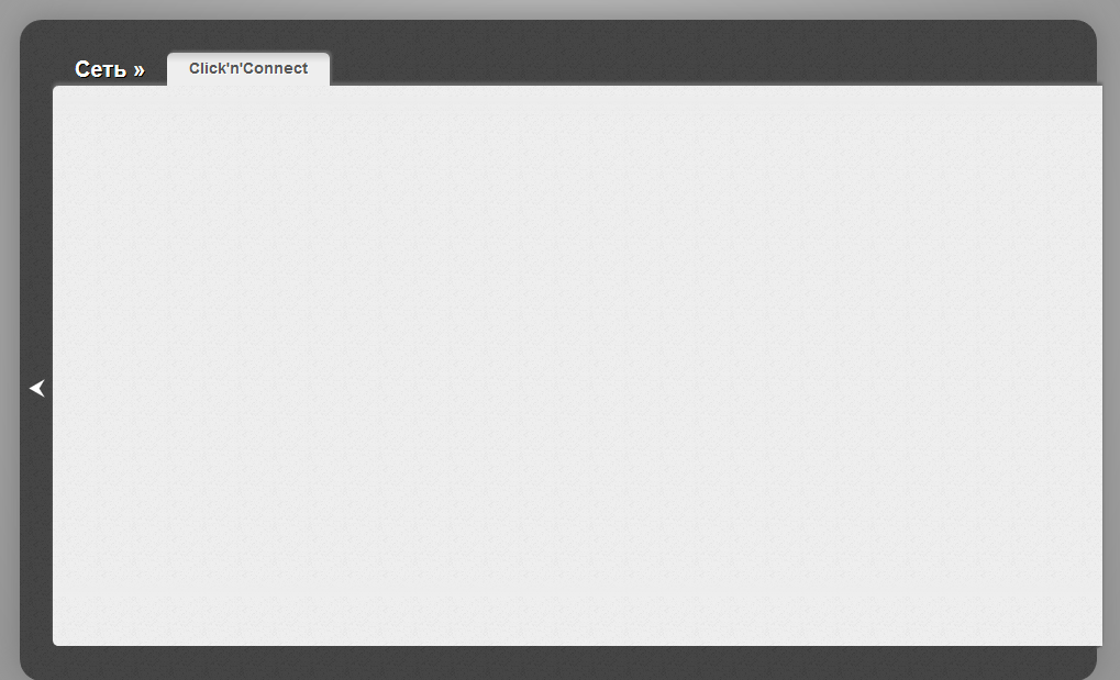

Порта 2 всего "lan" второй "internet". Сетевой кабель провайдера подключен в LAN а кабель который идет от роутера INTERNET к пк. Сделал как Вы говорили, появились новые меню, но в них пусто.
3.png [ 66.48 KiB | Просмотров: 6767 ]
2.png [ 79.26 KiB | Просмотров: 6767 ]
1.png [ 131.2 KiB | Просмотров: 6767 ]

Нужно нажать кнопку "Добавить" (в нижнем правом углу 1.png или 2.png) и создать соединение WAN с необходимыми параметрами.
Схема подключения:
Сеть провайдера -----[порт internet] DAP-1155 [порт LAN] ------ ПК

Так и не смог ничего сделать как на мнойю выложенных криншотах в меню wan пусто, при нажатии кнопки добавить ничего не происходит. Сброс настроек не помагает. Перепрошивка тоже пробывал более старые версии 2.06. При входе с планшета который на win 10 по wifi в роутер та же самая проблема.

Все настроил, получилось на версии 2.0.2, на других вообще не отображаются данные в меню как я и писал выше. Очень плохой софт у данной модели.
