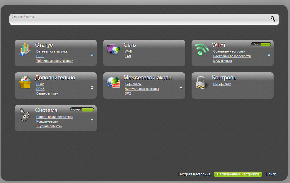

Купил DAP- 1155 не могу его настроить на прошивке 2.0.10 нету нужных меню как бы я не искал, так же не нашел инструкйи по настройке, которые есть интерфейс совершено другой. Если прошить прошить на более позднюю версию то не возможно зайти в устройство через сетевой кабель, только по wifi. Я не понимаю что я делаю не так.

Добрый день,
прошивка 2.0.10 - система >> режим устройства - можно переключить в режим маршрутизатора, тогда на интерфейсе будут доступны настройка WAN, межсетевой экран и подобное.

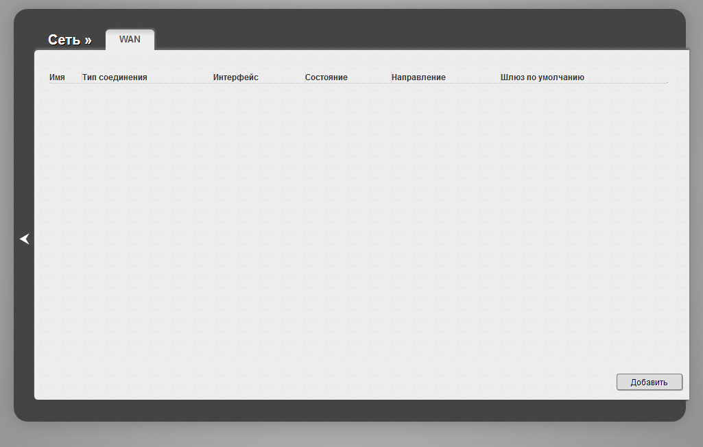

Порта 2 всего "lan" второй "internet". Сетевой кабель провайдера подключен в LAN а кабель который идет от роутера INTERNET к пк. Сделал как Вы говорили, появились новые меню, но в них пусто.

Сообщений: 3189
Нужно нажать кнопку "Добавить" (в нижнем правом углу 1.png или 2.png) и создать соединение WAN с необходимыми параметрами.
Схема подключения:
Сеть провайдера -----[порт internet] DAP-1155 [порт LAN] ------ ПК

Так и не смог ничего сделать как на мнойю выложенных криншотах в меню wan пусто, при нажатии кнопки добавить ничего не происходит. Сброс настроек не помагает. Перепрошивка тоже пробывал более старые версии 2.06. При входе с планшета который на win 10 по wifi в роутер та же самая проблема.
