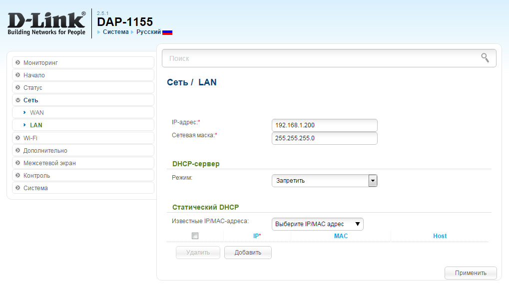

Помогите настроить это устройство в режиме клиента точки доступа.
т.е. DAP-1155 (с адресом 192.168.1.200) подключен к стационарному компьютеру 192.168.1.111
есть WiFi роутер 192.168.1.1
Зашёл в настройки, включил клиент WiFi увидел сети выбрал свою, ввёл пароль , канал тоже сам переключился на 6.
сохранил - перезагрузился но интернета на компьютере нету ! DHCP у DAP-1155 выключил.
01.jpg [ 165.52 KiB | Просмотров: 6765 ]
00.jpg [ 86.99 KiB | Просмотров: 6765 ]
СообщениеДобавлено: Чт окт 08, 2015 22:44
У вас одинаковая подсеть на роутере и на точке: 192.168.1.0/24
СообщениеДобавлено: Чт окт 08, 2015 22:56
Зарегистрирован: Чт окт 08, 2015 21:42
Сообщений: 8
да. я так и хотел. чтобы настраивать и работать одновременно. или так нельзя ?
мне нужно чтобы компьютер подключенный к DAP-1155 видел WiFi роутер и несколько компьютеров подключенных проводом к роутеру.

Прочитал 120 страницу и всё выполнил, интернета на компьютере все равно нету, вот фотки всех измененных страниц роутера.
01 - LAN.jpg [ 84.49 KiB | Просмотров: 6734 ]

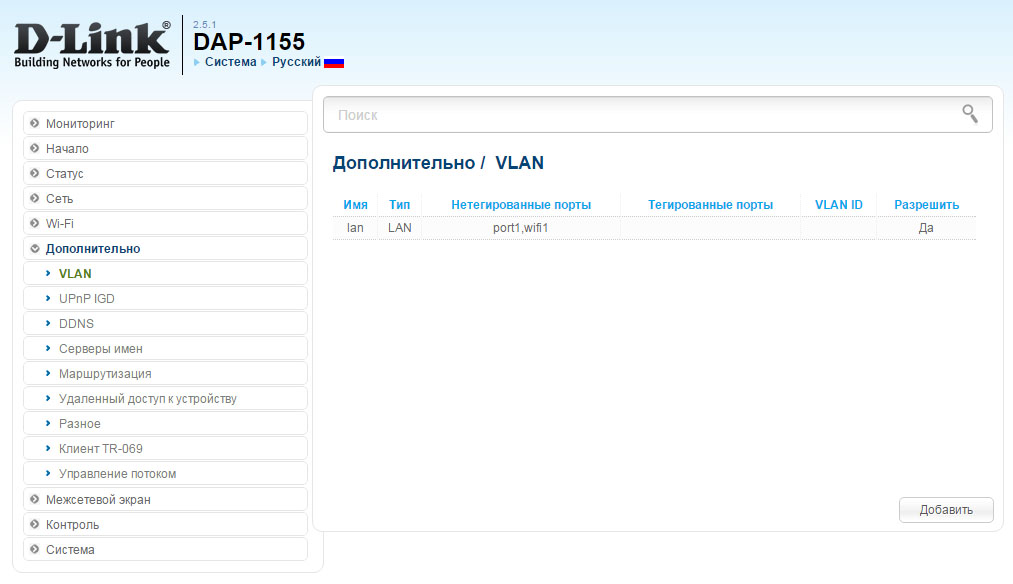

04 - VLAN.jpg [ 88.11 KiB | Просмотров: 6734 ]
компьютер.jpg [ 98.8 KiB | Просмотров: 6734 ]
СообщениеДобавлено: Пт окт 09, 2015 21:40
А почему в перечне vlan-ов только lan? В том же руководстве на стр.124 по-другому.
Лучше сделайте сброс настроек к заводским и настройте мыльницу заново.
