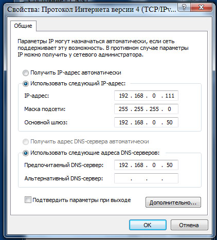

компьютер.jpg [ 98.8 KiB | Просмотров: 6633 ]

СообщениеДобавлено: Пт окт 09, 2015 22:35
Зарегистрирован: Чт окт 08, 2015 21:42
Сообщений: 8
Работает. Спасибо.
но так как будто сеть к которой я подключился находится за NAT.
у меня (у компьютера) IP 192.168.0.111, и я могу видеть и заходить на модем 192.168.1.1, но поставить его шлюзом и DNS не могу приходится ставить 192.168.0.50 (т.е. саму DAP-1155)
а можно убрать NAT ? чтобы его не было как в dwl-2100ap.

Denis800 писал(а):
Работает. Спасибо. но так как будто сеть к которой я подключился находится за NAT.
Она там и находится ))
Правильно, 192.168.1.1 - это уже "внешний мир" для всех устройств, подключенных к dap. А шлюз в этот мир и есть сам dap
