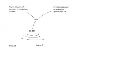

Заранее прошу прощения за качество схемы, не имею опыта в подобных делах.
IP адреса:
роутер раздающий интернет от DOM RU 192.168.0.1
роутер раздающий интернет от TTK 192.168.0.247
На данный момент при подключение устройства по вай фай, получаю интерент от DOM Ru
Пробовал прописать на ноутбуке в качестве шлюза указать 192.168.0.247, тогда интернет на ноутбук идёт от TTK.
Задача настроить DIR-300 так, что бы он по умолчанию раздавал только интерент от ТТК.

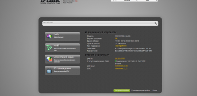

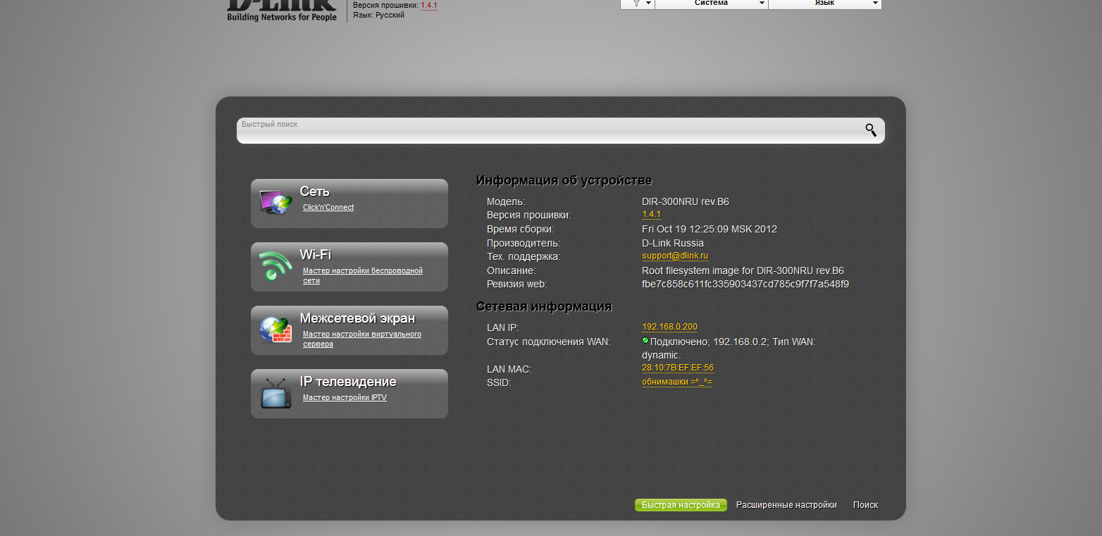

Вот что показывается в главном меню роутера. Может я не замечаю чего то очевидного...
Снимок.PNG [ 272.45 KiB | Просмотров: 7502 ]

У Вас там динамическое соединение, а не статическое настроено на роутере. В сети не может быть два шлюза с адресом: 192.168.0.1 (роутер Dir-300 должен иметь адрес, например, 192.168.0.200, вроде он такой у Вас адрес имеет, какой Вы там ему назначили в его настройках).
Нужно статическое настроить, прописать во вкладке WAN (статический IP): ип адрес не занятый ничем во всём диапазоне от 1 до 255 (например: 192.168.0.2), маску: 255.255.255.0, шлюз: 192.168.0.247, DNS: провайдера или 192.168.0.247. В настройках сетевой карты компьютеров, которые подключаются к Dir-300 прописывать надо адрес шлюза 192.168.0.200 (если такой присвоите дир300 адрес, в его настройках).
P.S. Я же говорю, что записывайте, чтобы не запутаться - какие адреса заняты, кто куда подключается, какие адреса имеют роутеры (шлюз), они должны быть разные все. А, вообще, схема аховая у Вашего клиента - чёрт ногу сломит потом разбирать, что откуда вытекает и куда потом течёт)).
P.P.S. Провод вставляете из свитча в порт WAN дир300, а уже к дир300 проводом цепляете один из компьютеров для проверки и проверяете, что когда статикой прописан уже этот роутер (в качестве шлюза), а в нём в настройках шлюзом выбран роутер 192.168.0.247, что всё работает. После этого подключаетесь по вайфай и начианаете статикой распределять адреса клиентам, из тех что не заняты, в свойствах бюеспроводного соединения уже, в качестве шлюза выбирая дир300.

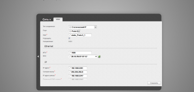

Попробовал указать вот такие настройки (см. скриншот)
На компьютере прописал шлюз 192.168.0.201 (пробовал и 192.168.0.200). Интернета нет.
Провод из свича воткнут в порт wan.
