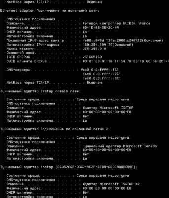

Здравствуйте товарищи:)
Проблема следующая
Ранние роутер работал, но после "чего-то" ( без комментариев, внешне целый, без повреждений, индикаторы горят) работать перестал. И В интернет выходили уже на прямую, через Lan порт
Взялся за настройку данной модели и встретился со следующими препятствиями (мои действия по шагаво):
1) сделал полный сброс настроек
2) попытался зайти на 192.168.0.1- без результат но
3) Выставил Ip 192.168.0.2 маску 255.255.255.0 Шлюз 192.168.0.1 днс (и без него) 192.168.0.1 - без результатно
4) Ping 192.168.0.1 - не проходит ; ipconfig /all 192.168.0.1 - не видит
5) смена порта и повторный пинг не помогли
6) через usb, модем отображается не корректно (только запитываеться)
7) при всем, при этом присутствовала не опознанная сеть. (Очень на врятли что сброс настроек не прошел (10-20 сек утопленная кнопка reset)
Пожелания и предложения?

Надо попробовать с другого ПК,
Или на этом ПК удалить все следы старого подключения к провайдеру
Пункт 3 не выполнен, это подтверждает картинка ipconfig

Ip config сделан без выставления ip
сейчас и так на другом компьютере
Просто не измениться ничего, в конкретном случае

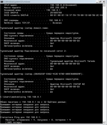

В том и проблема что я не могу попасть на роутер, хотя индикация в наличие.
169.254.194.70 это инет
Это скрин с выставленными IP
cmdipconfig.JPG [ 156.17 KiB | Просмотров: 3731 ]

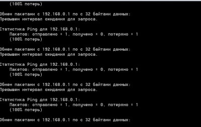

Мне было посоветаванно следующее
1. Создаем на диске С папку, например DIR и сохраняем туда прошивку.
2. Переименовываем ее в firmware.bin (для того, чтобы переименовать расширение файла, включите его отображение в свойствах файла)
3. Вставляем в 1 LAN порт маршрутизатора патчкорд и соединяем его с ПК.
4. В свойствах сетевого подключения вручную назначаем IP адрес — 192.168.0.10 и маска подсети 255.255.255.0
5. Создаем в папке DIR текстовый файл следующего содержания:
@Echo Off
:BEGIN
ping -n 1 -w 10 192.168.0.1
If errorlevel 1 Goto BEGIN
If errorlevel 0 Goto FLASH
Goto END
:FLASH
Echo *** Start Flashing ****
tftp -i 192.168.0.1 put c:\DIR\firmware.bin
:END
и переименовываем его в flashing.cmd
6. Открываем командную строку (Пуск — Выполнить -CMD)
набираем то, что выделено жирным cd c:\DIR - это для перехода в папку DIR
7. Нажимаем ENTER и на новой строке набираем команду flashing.cmd, но ENTER пока давить не надо.
8. Отключаем питание маршрутизатора, зажимаем кнопку RESET на нем, снова включаем питание, кнопку RESET при этом, продолжаем держать еще секунд 15. Отпускаем RESET после чего в командной строке жмем ENTER. Индикатор Lan начнет часто моргать. Это свидетельствует о передаче файла. В случае успешной передачи об этом будет выдано сообщение вроде:
Успешная передача: столько-то байт за 11 сs, 281134 байт/с
9. На этом этапе ничего делать не надо, только ждать. Отключать питание или жать RESET также нельзя, если не хотите превратить свой DIR 320 в кирпич.
10. Минут через 10 заходим в веб-интерфейс роутера по адресу: 192.168.0.1
результат на фото остановился на 8 шаге... тоесть стандартный айпи не этот. соединение у меня появилось адекватное (Win 7 выкинула окно для определения сети (выбрал домашнюю) и стало называться локальное соединение №5) ... но айпи не пингуеться
в чём дело не пойму (при нажатие кнопки ресет мигает индикатор питания, лан стабилен)
