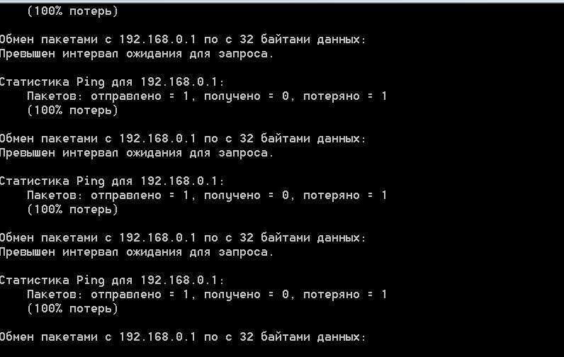

Проблема следующая
Ранние роутер работал, но после "чего-то" ( без комментариев, внешне целый, без повреждений, индикаторы горят) работать перестал. И В интернет выходили уже на прямую, через Lan порт
Взялся за настройку данной модели и встретился со следующими препятствиями (мои действия по шагаво):
1) сделал полный сброс настроек
2) попытался зайти на 192.168.0.1- без результат но
3) Выставил Ip 192.168.0.2 маску 255.255.255.0 Шлюз 192.168.0.1 днс (и без него) 192.168.0.1 - без результатно
4) Ping 192.168.0.1 - не проходит ; ipconfig /all 192.168.0.1 - не видит
5) смена порта и повторный пинг не помогли
6) через usb, модем отображается не корректно (только запитываеться)
7) при всем, при этом присутствовала не опознанная сеть. (Очень на врятли что сброс настроек не прошел (10-20 сек утопленная кнопка reset)
Пожелания и предложения?

Надо попробовать с другого ПК,
Или на этом ПК удалить все следы старого подключения к провайдеру
Пункт 3 не выполнен, это подтверждает картинка ipconfig

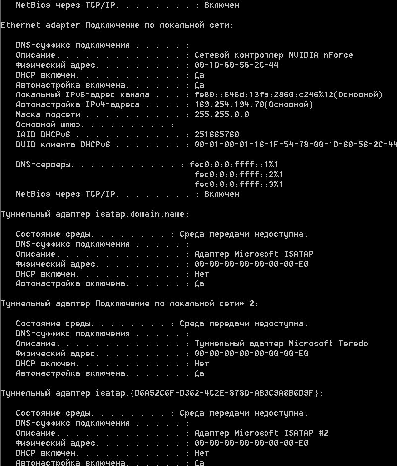

СообщениеДобавлено: Ср янв 09, 2013 16:37
Зарегистрирован: Ср янв 09, 2013 14:39
Сообщений: 11
SERGEYY писал(а):
А вай-фай работает?
Если по вай-фаю зайти на роутер 192,168,0,1
Новой сети нету( по идее быть должна Wi-Fi D-link или D-Link_Wireless (если вообще появляется при сбросе настроек))
СообщениеДобавлено: Ср янв 09, 2013 16:46
Сообщений: 11
В том и проблема что я не могу попасть на роутер, хотя индикация в наличие.
169.254.194.70 это инет
Это скрин с выставленными IP
