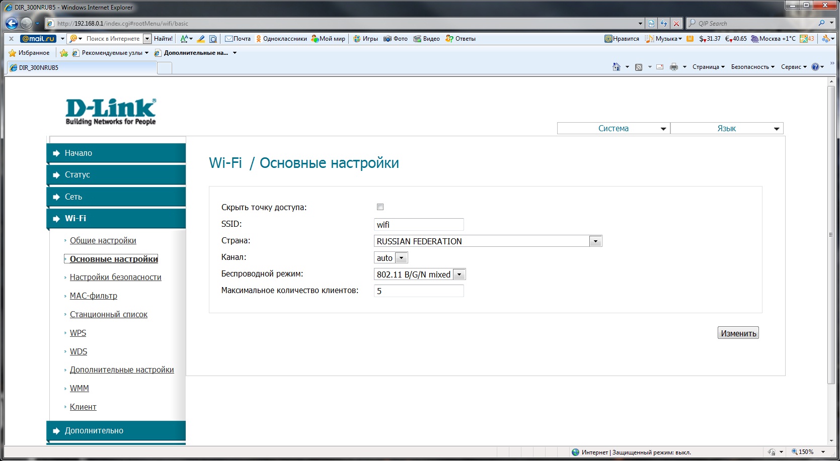

Доброго времени суток.
Год работал без проблем, после перезагрузки перестал раздавать инет по вай фаю, по лан раздает нормально.
При чем не возможно найти точку не на ноуте, не на 2х телефонах, кпк,(на телевизоре то же не видит, до этого работало без проблем)
Настройки приложил.
Подскажите пожалуйста, что можно сделать.
Сброс на заводские делал.
прошивка 1.2.94
Заранее спасибо.
пункт Сетевая аутентификация так же пробовал ставить WPA2-PSK, галочка предворительная аутентификация отсутствовала.
Основные .jpg [ 239.83 KiB | Просмотров: 10895 ]
общие настройки.jpg [ 225.81 KiB | Просмотров: 10895 ]
безопасность.jpg [ 234.13 KiB | Просмотров: 10895 ]

Либо смените прошивку, либо установите канал вай-фай не "авто", а вручную.

Смена канала помогла. Спасибо за помощь.
