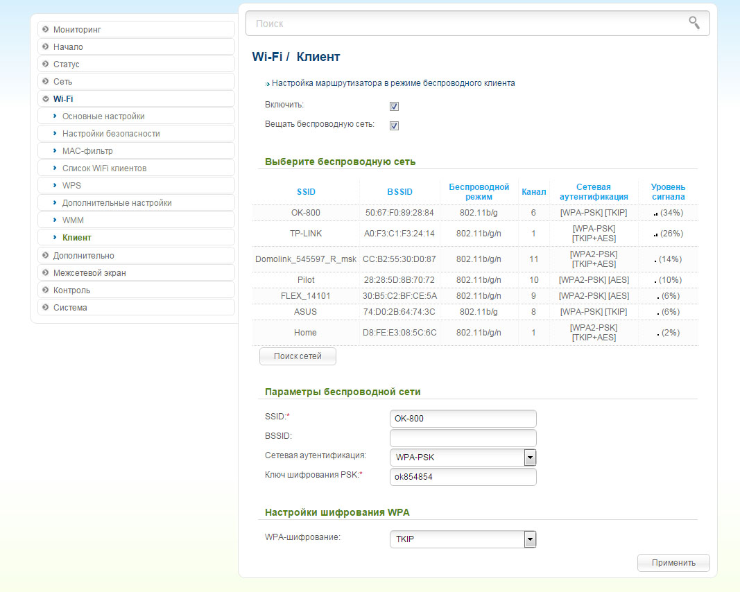

Помогите настроить это устройство в режиме клиента точки доступа.
т.е. DAP-1155 (с адресом 192.168.1.200) подключен к стационарному компьютеру 192.168.1.111
есть WiFi роутер 192.168.1.1
Зашёл в настройки, включил клиент WiFi увидел сети выбрал свою, ввёл пароль , канал тоже сам переключился на 6.
сохранил - перезагрузился но интернета на компьютере нету ! DHCP у DAP-1155 выключил.

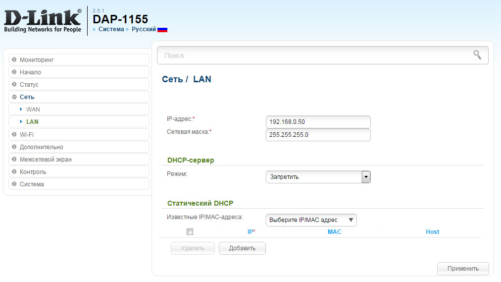

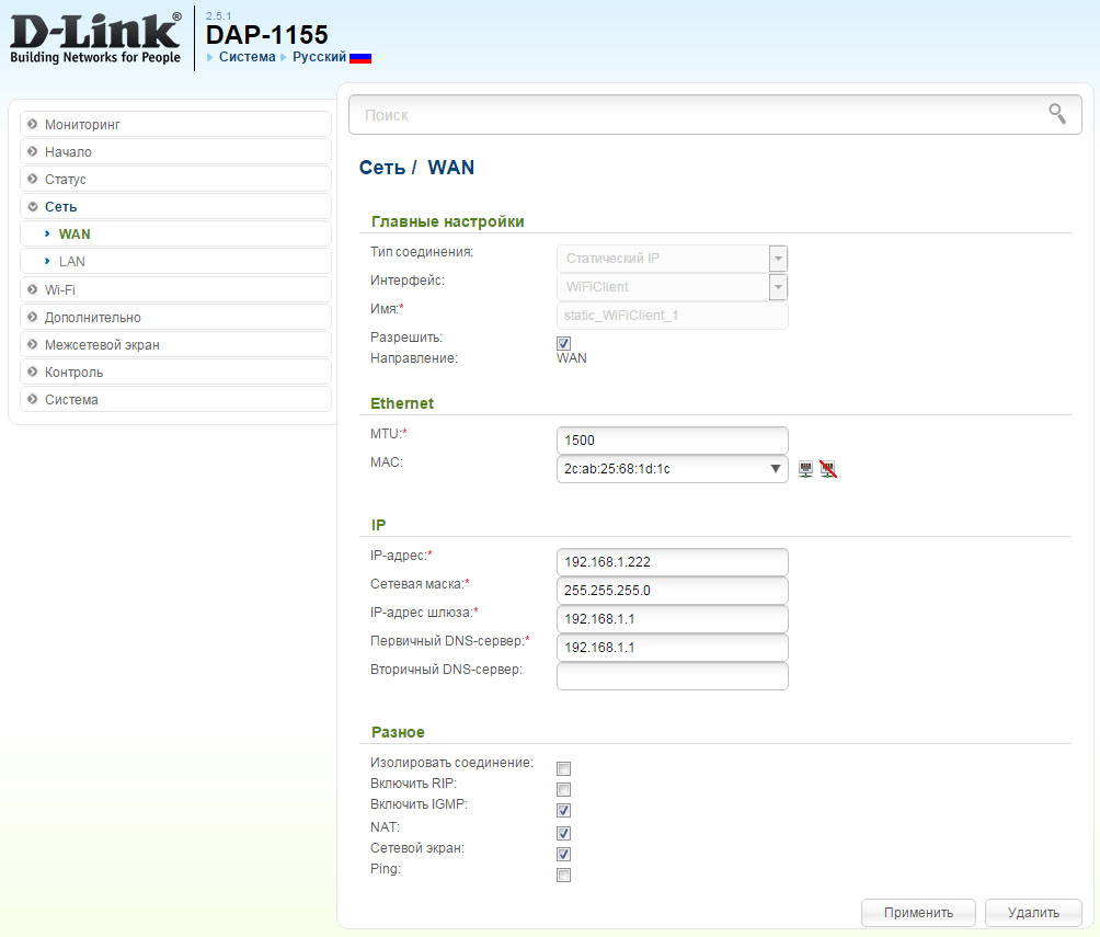

Прочитал 120 страницу и всё выполнил, интернета на компьютере все равно нету, вот фотки всех измененных страниц роутера.
01 - LAN.jpg [ 84.49 KiB | Просмотров: 6743 ]
02 - WAN.jpg [ 79.52 KiB | Просмотров: 6743 ]

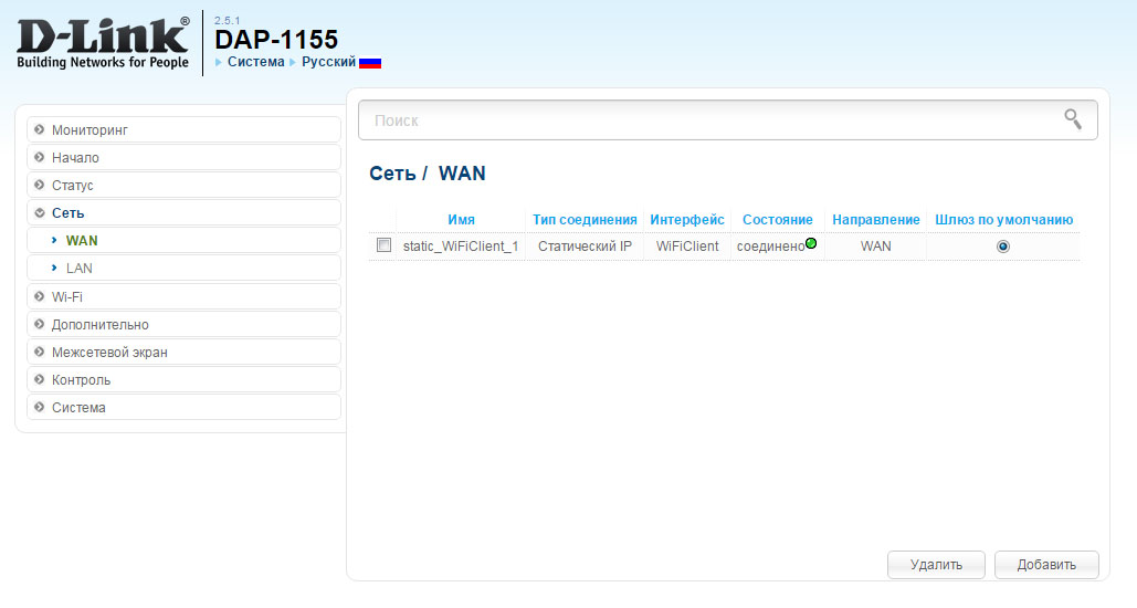

вот ещё фотки
03 - WAN развернуть.jpg [ 114.83 KiB | Просмотров: 6743 ]
04 - VLAN.jpg [ 88.11 KiB | Просмотров: 6743 ]

СообщениеДобавлено: Пт окт 09, 2015 21:40
А почему в перечне vlan-ов только lan? В том же руководстве на стр.124 по-другому.
Лучше сделайте сброс настроек к заводским и настройте мыльницу заново.

Работает. Спасибо.
но так как будто сеть к которой я подключился находится за NAT.
у меня (у компьютера) IP 192.168.0.111, и я могу видеть и заходить на модем 192.168.1.1, но поставить его шлюзом и DNS не могу приходится ставить 192.168.0.50 (т.е. саму DAP-1155)
а можно убрать NAT ? чтобы его не было как в dwl-2100ap.
А галочка "NAT" есть в настройках WAN-соединения? Если есть, попробуйте убрать и посмотрите, что выйдет. Тогда, возможно, и адресацию общую можно будет сделать. Если нет, значит NAT отключить не получится.
