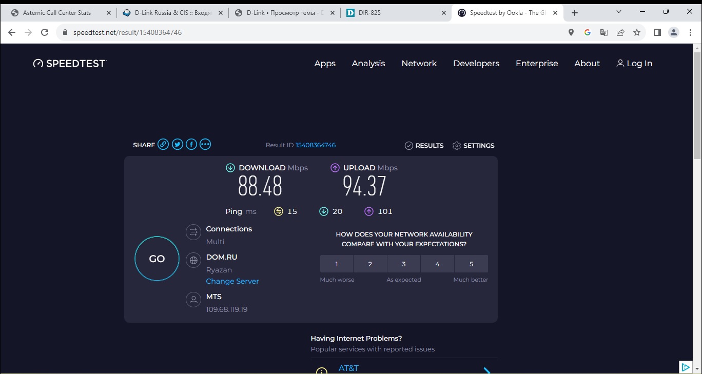

PS. Ниже прикладываю результат замера Speedtest'ом на этой же прошивке 4.0.4 для провайдера МТС 100Мб/с
SpeedTest22.10.2023.jpg [ 112.41 KiB | Просмотров: 31091 ]
DIR-825R4.jpg [ 171.15 KiB | Просмотров: 31091 ]

Ростелеком, динамический IPv4, 100M. Настройки никакой роли не играют, сброс на заводские абсолютно ничего не меняет. Повторюсь, проверял на трех роутерах 825/R4.
На приложенном выше результате замера Speedtest'ом для провайдера МТС 100Мб/с видно, что, во-первых, у вас скорость измерена по wi-fi, а не по кабелю, а во-вторых срезание 7М (88М при скорости без роутера 95М) - это нормально, что ли?

По вопросу "срезание 7М (88М при скорости без роутера 95М)- это нормально, что ли?" Да. Для беспроводной среды это нормально.

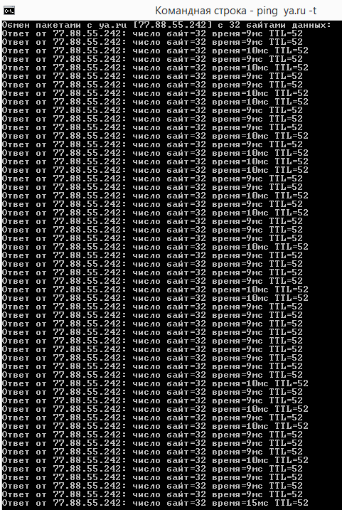

PS. Попробуйте запустить бесконечный ping до какого-либо узла в Интернете и покажите скриншот результата.
 Заголовок сообщения: Re: DIR-825/R4 сильно режет скорость
СообщениеДобавлено: Чт окт 26, 2023 20:58
Зарегистрирован: Чт окт 19, 2023 09:08
Длина обычного 8-ми жильного кабеля до оборудования провайдера метров 20-25, но в любом случае дело не в кабеле, т.к. с роутером и без скорость сильно отличается, а кабель тот же самый. Клиент на LAN 100М, тариф 100М, скорость без роутера 95М, с роутером гораздо ниже и сильно прыгает. Скриншот бесконечного ping-а прилагаю.
