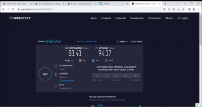

PS. Ниже прикладываю результат замера Speedtest'ом на этой же прошивке 4.0.4 для провайдера МТС 100Мб/с
SpeedTest22.10.2023.jpg [ 112.41 KiB | Просмотров: 31750 ]
DIR-825R4.jpg [ 171.15 KiB | Просмотров: 31750 ]

На приложенном выше результате замера Speedtest'ом для провайдера МТС 100Мб/с видно, что, во-первых, у вас скорость измерена по wi-fi, а не по кабелю, а во-вторых срезание 7М (88М при скорости без роутера 95М) - это нормально, что ли?

По вопросу "срезание 7М (88М при скорости без роутера 95М)- это нормально, что ли?" Да. Для беспроводной среды это нормально.
