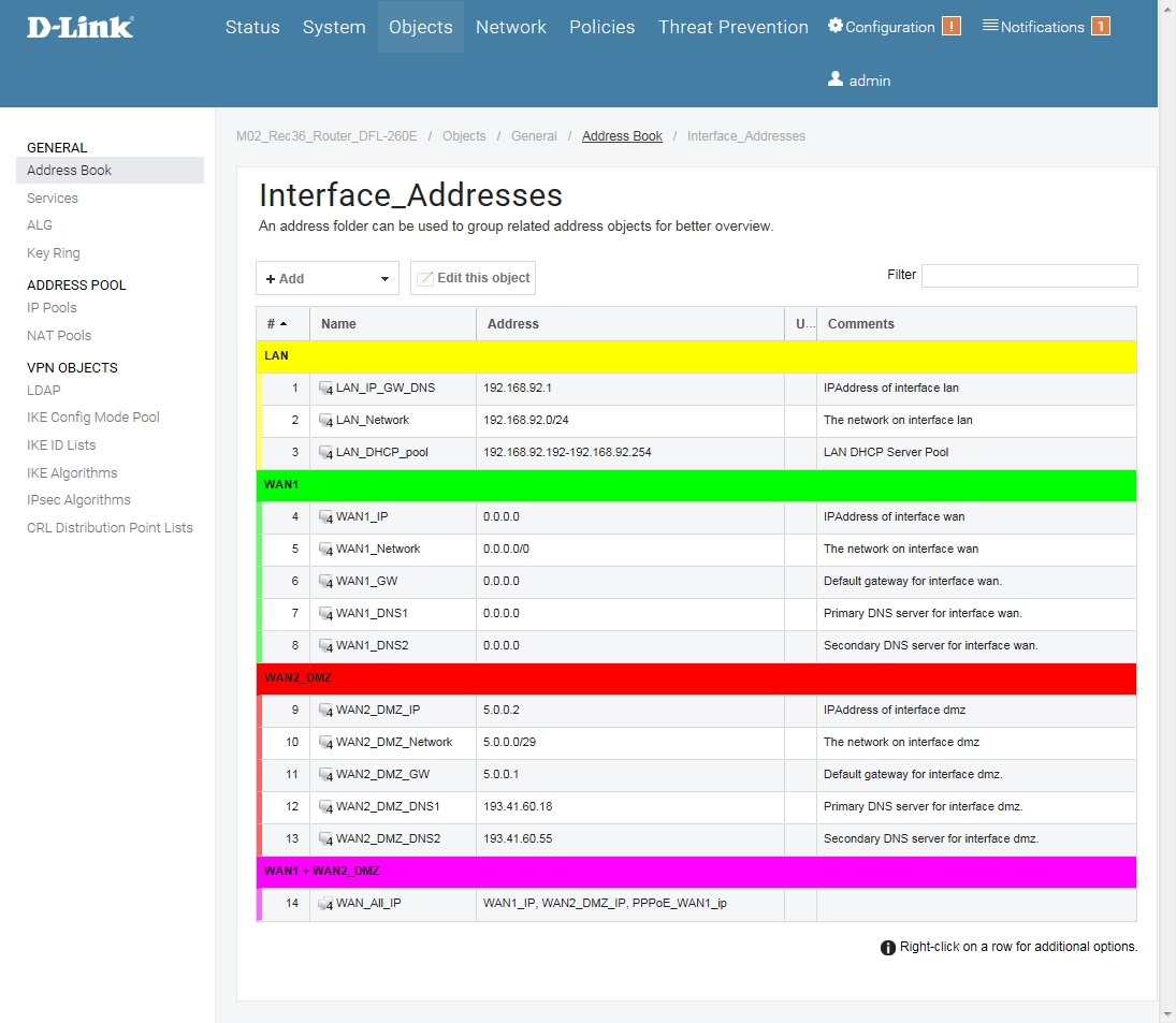

Адресная книга:
01.Interface_Addresses.jpg [ 356.35 KiB | Просмотров: 8508 ]

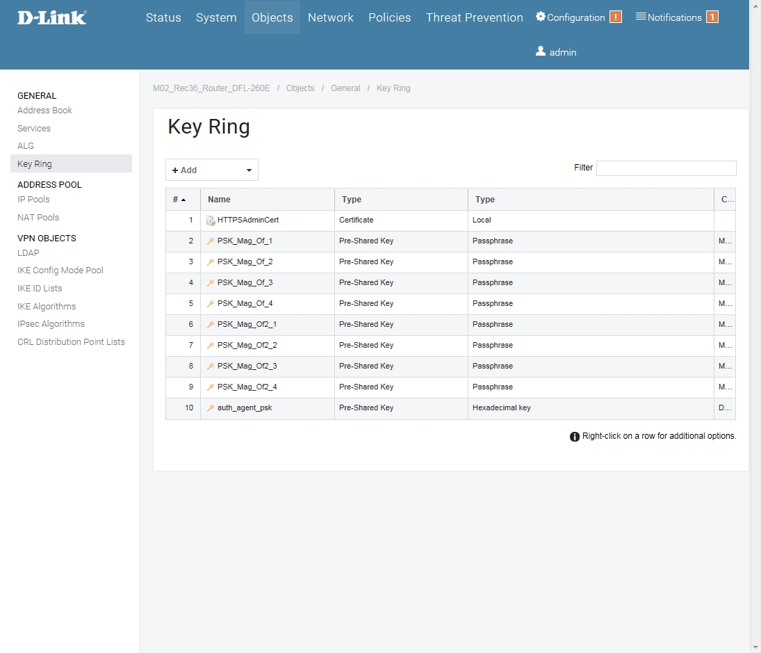

03.Key Ring.jpg [ 221.54 KiB | Просмотров: 8508 ]

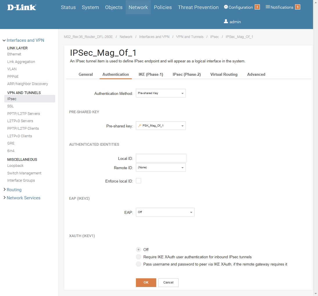

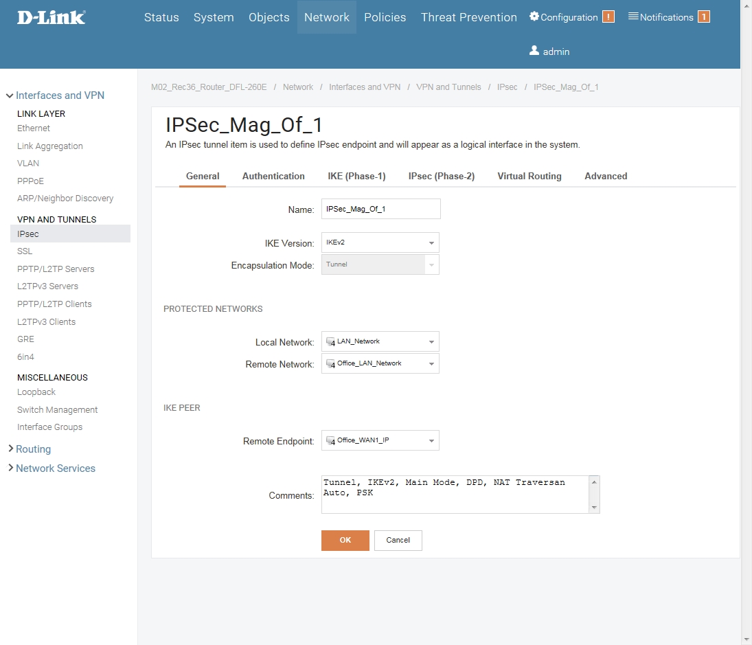

Туннели 1,2,5,6 одинаковый, отличаются адреса и ключи шифрования
06.IPSec_Mag_Of_1 Gen.jpg [ 226.67 KiB | Просмотров: 8508 ]
07.IPSec_Mag_Of_1 Au.jpg [ 239.51 KiB | Просмотров: 8508 ]

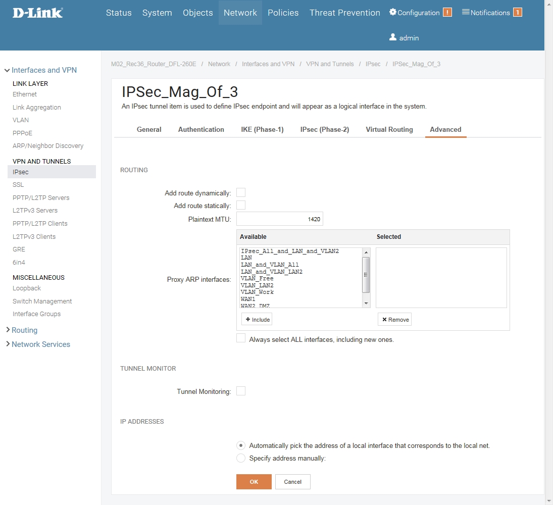

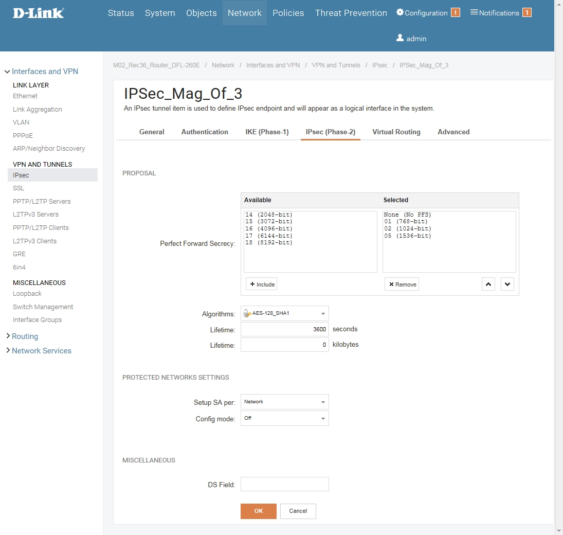

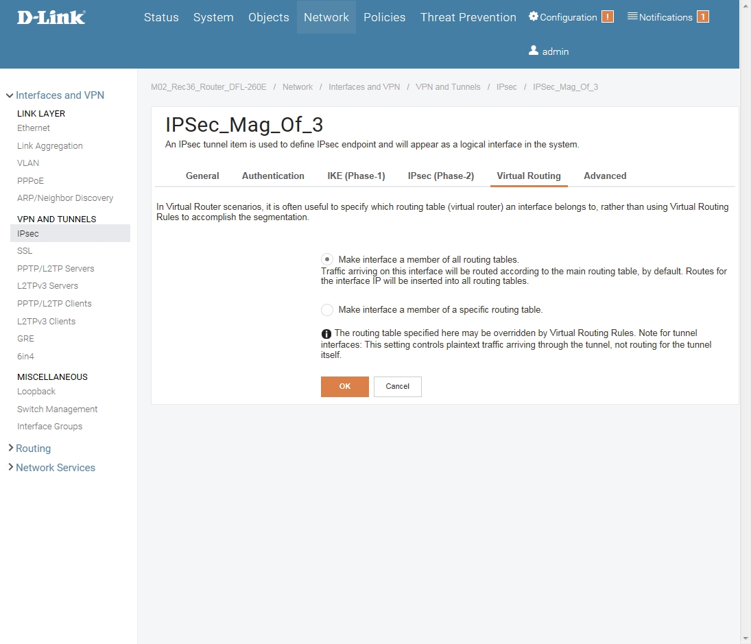

Туннели 3,4,7,8 тоже одинаковы, отличаются адресами и ключами. Главное отличие от туннелей 1,2,5,6 - своя таблица машрутизации, её нужно создать заранее, но саму её выложу позже (чтобы не запутаться)
15.IPSec_Mag_Of_3 IPSec.jpg [ 251.51 KiB | Просмотров: 8508 ]
16.IPSec_Mag_Of_3 Vir.jpg [ 268.44 KiB | Просмотров: 8508 ]
17.IPSec_Mag_Of_3 Adv.jpg [ 260.35 KiB | Просмотров: 8508 ]

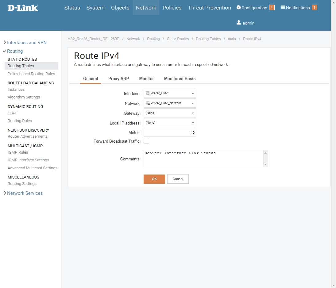

WAN2_DMZ - Мониторим линк
20.WAN2_DMZ Gen.jpg [ 208.13 KiB | Просмотров: 8507 ]

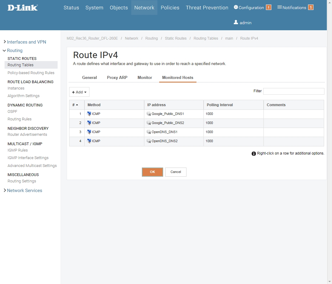

PPPoE_WAN1 - мониторим линк и 4 публичных ДНС сервера
23.PPPoE_WAN1 Gen.jpg [ 220.44 KiB | Просмотров: 8507 ]
24.PPPoE_WAN1 Pro.jpg [ 221.99 KiB | Просмотров: 8507 ]
25.PPPoE_WAN1 Mon.jpg [ 219.03 KiB | Просмотров: 8507 ]

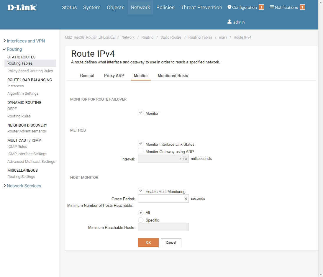

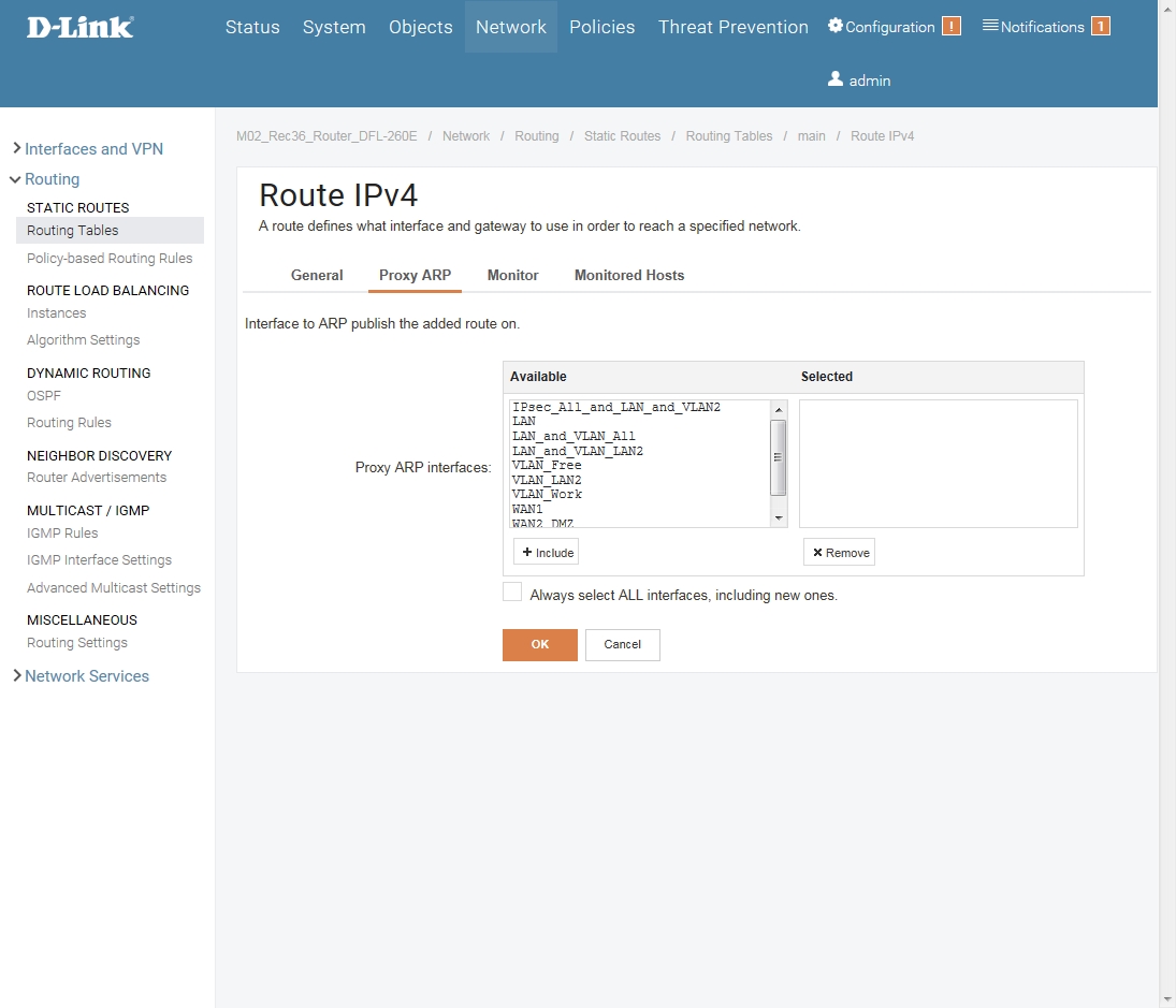

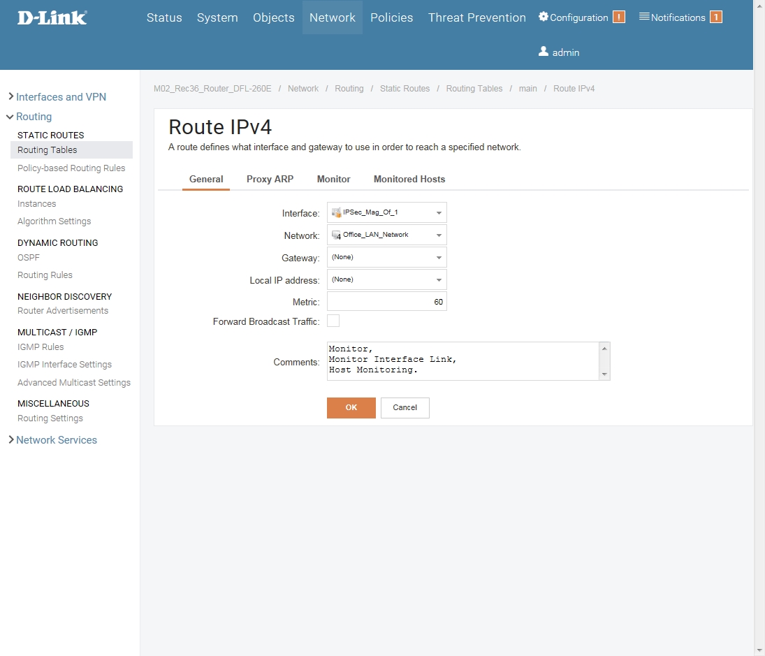

Правила для туннелей VPN IPSec строки 5-12 одинаковый, кроме метрик и порядка
27.IPSec_Mag_Of_1 Gen.jpg [ 213.07 KiB | Просмотров: 8507 ]
28.IPSec_Mag_Of_1 Pro.jpg [ 221.99 KiB | Просмотров: 8507 ]
29.IPSec_Mag_Of_1 Mon.jpg [ 218.65 KiB | Просмотров: 8507 ]
