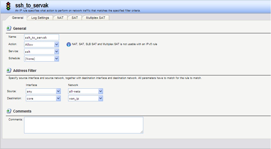

Вот скрины правил:
Комментарий к файлу: Правило 1, вкладка General
rul1_general.jpg [ 70.65 KiB | Просмотров: 14014 ]

 Заголовок сообщения: Re: Проброс портов в DFL-260e
СообщениеДобавлено: Чт ноя 01, 2012 15:50
для эксперемента модернизурийте правила
any\all-net core\all-net
если поможет - то потом переделайте для более жоских интерфесов и сетей
СообщениеДобавлено: Чт ноя 01, 2012 16:02
Зарегистрирован: Чт ноя 01, 2012 14:12
Модернизировал, результат пока тот же.
