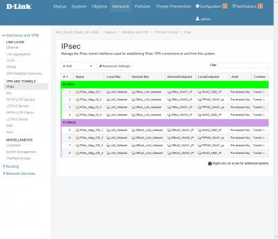

Со всех магазинов подняты по 4 тунеля VPN IPSec в Офис:
Маг.Пров1 - Оф.Пров1
Маг.Пров2 - Оф.Пров2
Маг.Пров1 - Оф.Пров2
Маг.Пров2 - Оф.Пров1
А также со всех магазинов подняты по 4 тунеля VPN IPSec в Офис2.

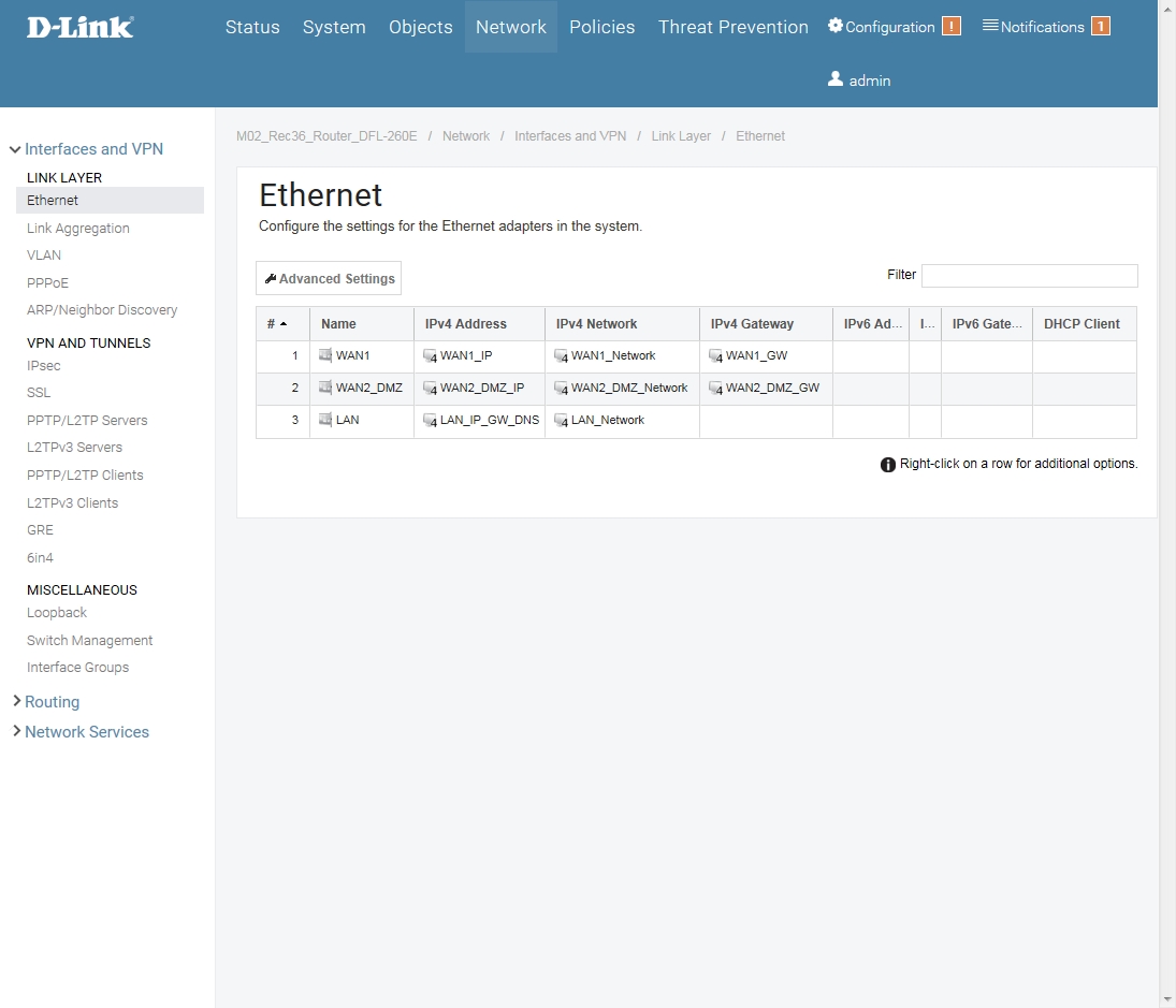

Описывать словами мне лень - я наделал много картинок с живого магазина, предварительно заменил названия и адреса. Получилось 41 картинка.
Если администрация форума не заблокирует меня и у меня хватит терпения - я постараюсь все картинки выложить и написать краткие комментарии.
Начнем:

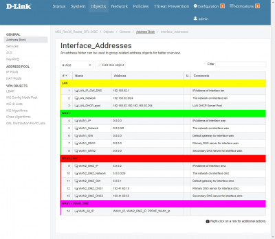

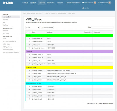

Адресная книга:
01.Interface_Addresses.jpg [ 356.35 KiB | Просмотров: 8062 ]

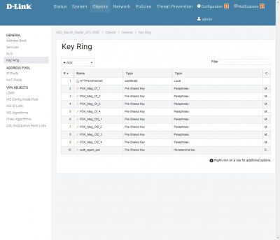

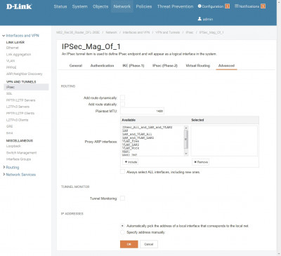

02.VPN_IPsec.jpg [ 330.77 KiB | Просмотров: 8062 ]

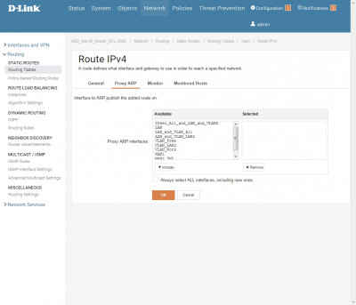

03.Key Ring.jpg [ 221.54 KiB | Просмотров: 8062 ]

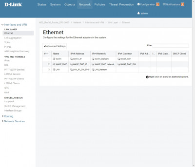

2
04.Ethernet.jpg [ 200.93 KiB | Просмотров: 8062 ]
05.IPsec.jpg [ 363.01 KiB | Просмотров: 8062 ]

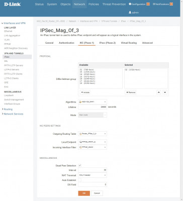

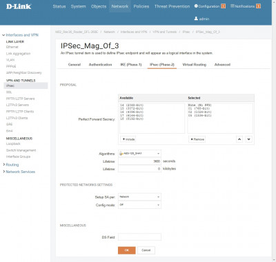

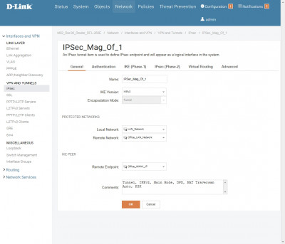

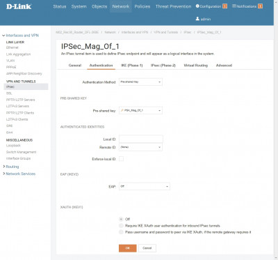

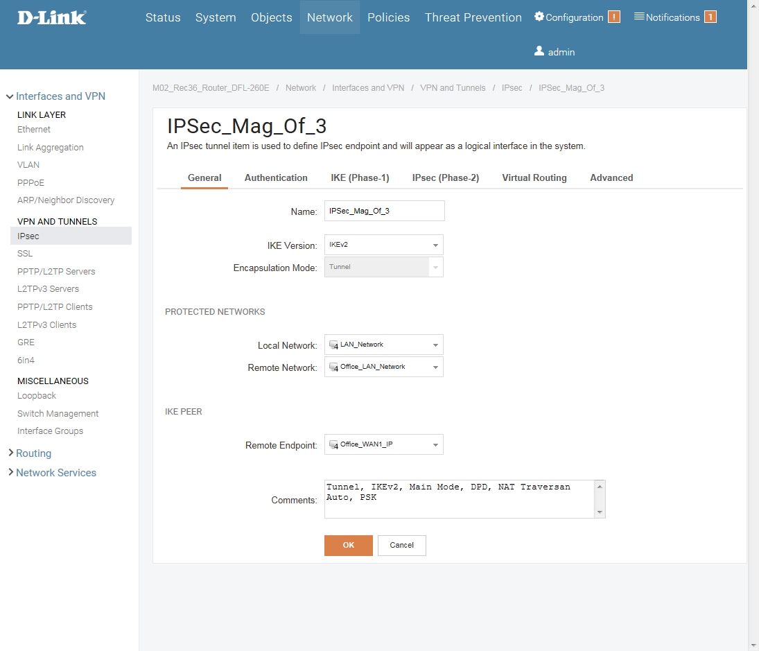

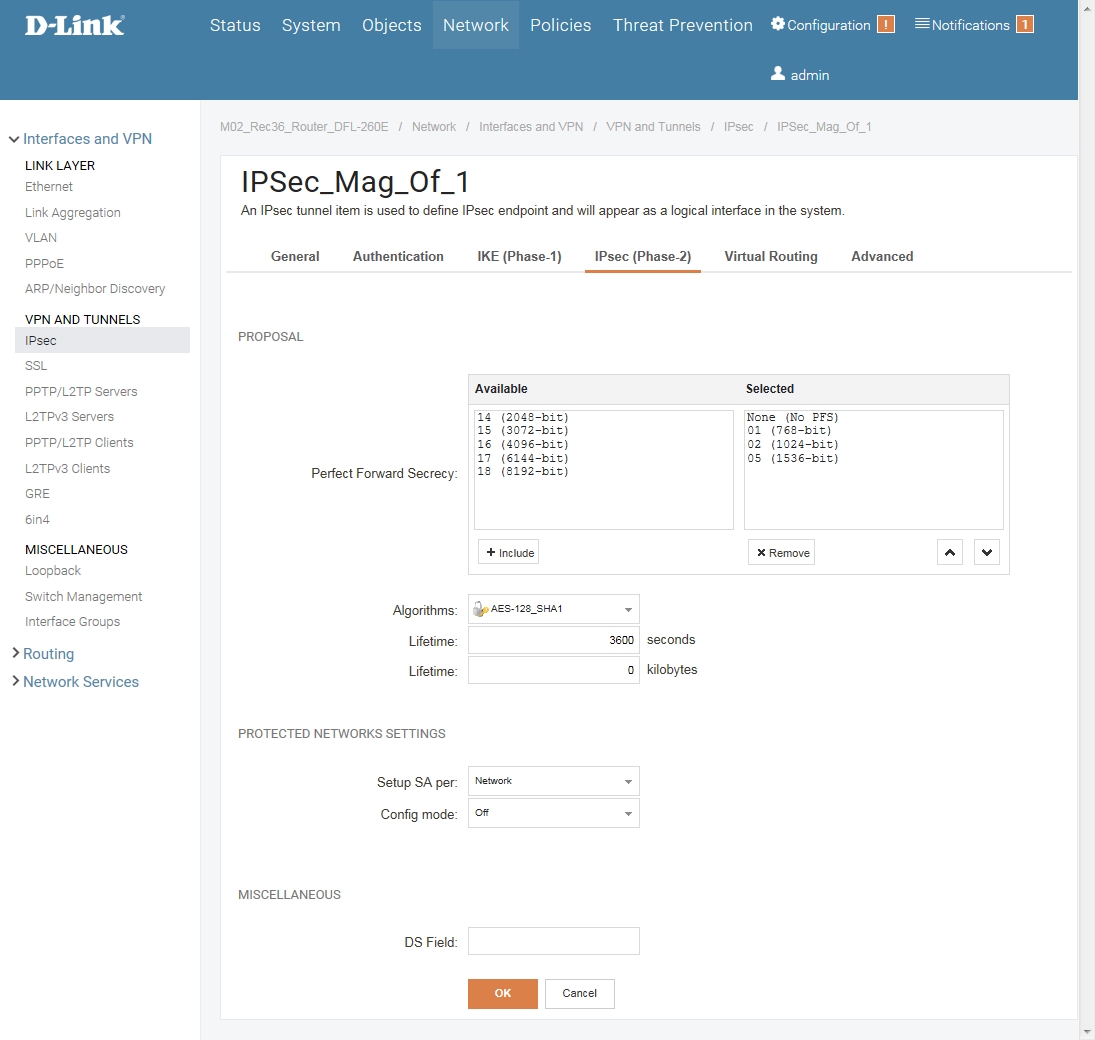

Туннели 1,2,5,6 одинаковый, отличаются адреса и ключи шифрования
06.IPSec_Mag_Of_1 Gen.jpg [ 226.67 KiB | Просмотров: 8062 ]
07.IPSec_Mag_Of_1 Au.jpg [ 239.51 KiB | Просмотров: 8062 ]
08.IPSec_Mag_Of_1 IKE.jpg [ 278.81 KiB | Просмотров: 8062 ]
09.IPSec_Mag_Of_1 IPSec.jpg [ 251.17 KiB | Просмотров: 8062 ]
10.IPSec_Mag_Of_1 Virt.jpg [ 268.01 KiB | Просмотров: 8062 ]
11.IPSec_Mag_Of_1 Adv.jpg [ 259.88 KiB | Просмотров: 8062 ]

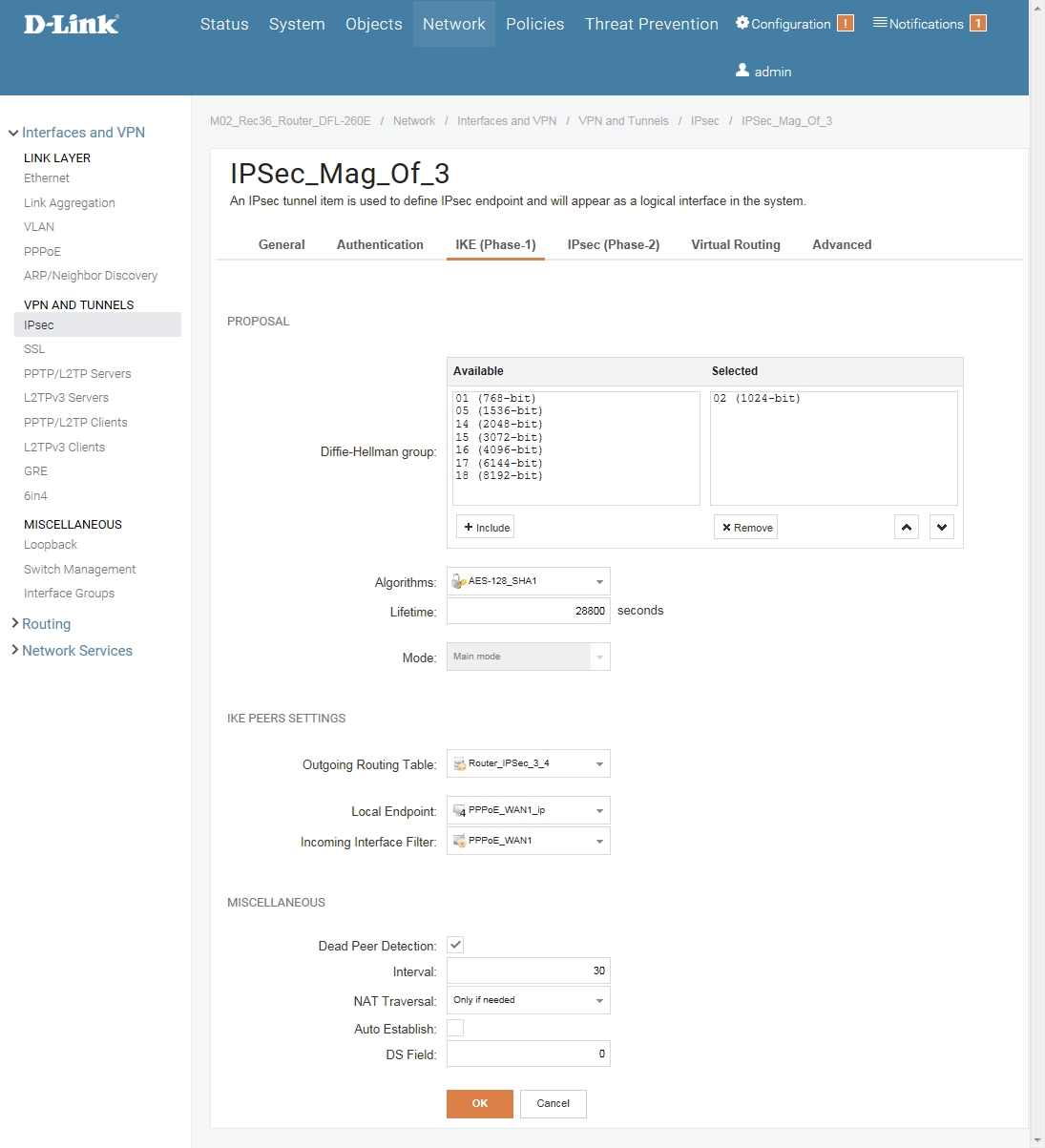

Туннели 3,4,7,8 тоже одинаковы, отличаются адресами и ключами. Главное отличие от туннелей 1,2,5,6 - своя таблица машрутизации, её нужно создать заранее, но саму её выложу позже (чтобы не запутаться)

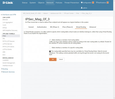

12.IPSec_Mag_Of_3 Gen.jpg [ 227.4 KiB | Просмотров: 8062 ]
13.IPSec_Mag_Of_3 Au.jpg [ 240.04 KiB | Просмотров: 8062 ]
14.IPSec_Mag_Of_3 IKE.jpg [ 281.6 KiB | Просмотров: 8062 ]
15.IPSec_Mag_Of_3 IPSec.jpg [ 251.51 KiB | Просмотров: 8062 ]
16.IPSec_Mag_Of_3 Vir.jpg [ 268.44 KiB | Просмотров: 8062 ]
17.IPSec_Mag_Of_3 Adv.jpg [ 260.35 KiB | Просмотров: 8062 ]

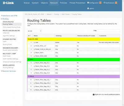

В таблице маршрутизации создаем отдельную таблицу маршрутизации для туннелей 3,4,7,8
А также таблицы возврата пакетов для WAN1, WAN2, а также 8 таблиц для возврата трайика в туннели IPSEC.
18.Routing Tables.jpg [ 317.48 KiB | Просмотров: 8062 ]

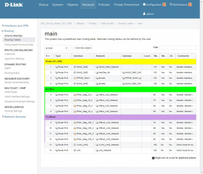

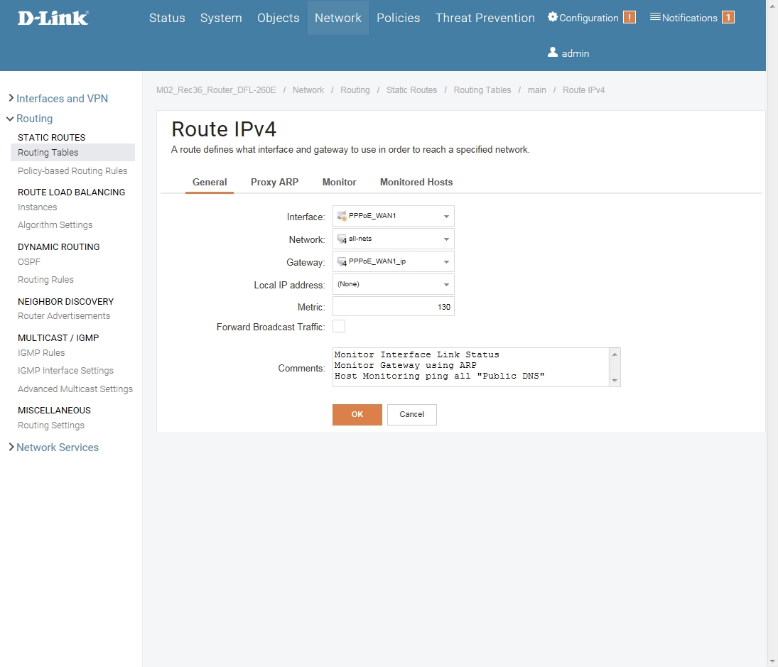

Таблица Main. На строки 2 и 13,14 не обращаем внимания - они вам не нужны
19.main.jpg [ 434.08 KiB | Просмотров: 8061 ]

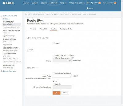

WAN2_DMZ - Мониторим линк
20.WAN2_DMZ Gen.jpg [ 208.13 KiB | Просмотров: 8061 ]
21.WAN2_DMZ Pro.jpg [ 221.99 KiB | Просмотров: 8061 ]
22. WAN2_DMZ Mon.jpg [ 218.2 KiB | Просмотров: 8061 ]

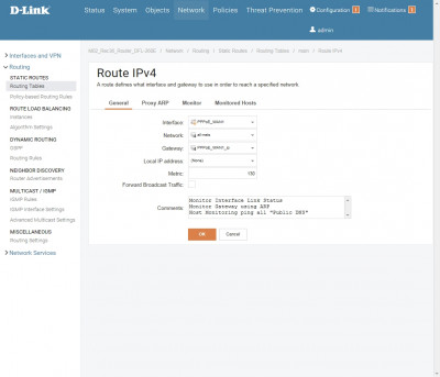

PPPoE_WAN1 - мониторим линк и 4 публичных ДНС сервера
23.PPPoE_WAN1 Gen.jpg [ 220.44 KiB | Просмотров: 8061 ]
24.PPPoE_WAN1 Pro.jpg [ 221.99 KiB | Просмотров: 8061 ]
25.PPPoE_WAN1 Mon.jpg [ 219.03 KiB | Просмотров: 8061 ]

Продолжение
Правило 4 - все аналогично, для WAN2
26.PPPoE_WAN1 MonH.jpg [ 224.97 KiB | Просмотров: 8061 ]

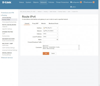

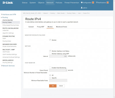

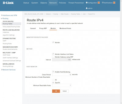

Правила для туннелей VPN IPSec строки 5-12 одинаковый, кроме метрик и порядка
27.IPSec_Mag_Of_1 Gen.jpg [ 213.07 KiB | Просмотров: 8061 ]
28.IPSec_Mag_Of_1 Pro.jpg [ 221.99 KiB | Просмотров: 8061 ]
29.IPSec_Mag_Of_1 Mon.jpg [ 218.65 KiB | Просмотров: 8061 ]

Продолжение

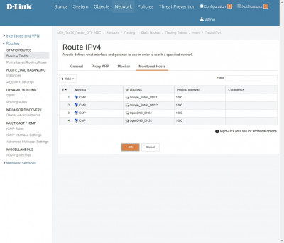

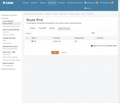

Мониторим удалённый роутер через туннель VPN IPSec
30.IPSec_Mag_Of_1 MonH.jpg [ 199.64 KiB | Просмотров: 8061 ]
