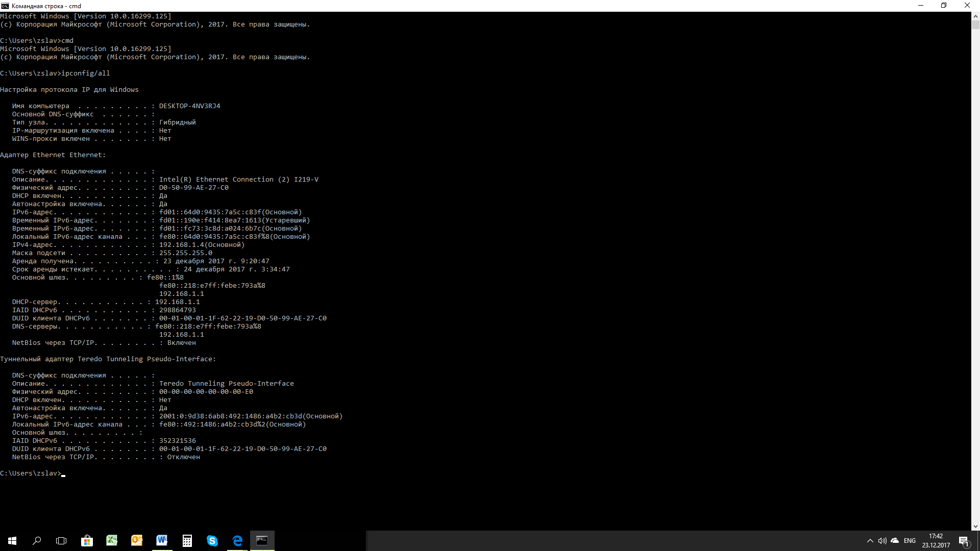

Порядок действий:
1 Вместо адреас http://192.168.0.1 вбиваю адрес http://192.168.0.9
и пытаюсь войти в роутер.
2. Картинку IPCONFIG прилагаю.
ipconfig.png [ 68.28 KiB | Просмотров: 6766 ]
 Заголовок сообщения: Re: DIR-651A2 запретиь режим DHCP сервер
СообщениеДобавлено: Сб дек 23, 2017 20:23
Куда вбиваете? Вы можете выражаться яснее?
Судя по скриншоту, адрес вашего компа - 192.168.1.4 (получен автоматом с устройства с адресом 192.168.1.1). Естественно, с таким адресом вы не попадете на 192.168.0.1. Вам нужно "вбить" 192.168.0.9 не в браузер, как я понял, а в настройки сетевой платы компа.
