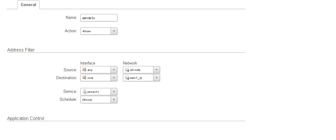

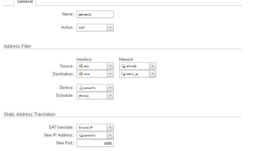

Не получается сделать проброс с 3392 на 6050 порт. По инструкциям не получается. Подскажите как правильно? прошивка 11.10.01.06-31274.

sat.jpg [ 40.56 KiB | Просмотров: 6935 ]
allow.jpg [ 34.18 KiB | Просмотров: 6935 ]
service.jpg [ 43.36 KiB | Просмотров: 6935 ]
 Заголовок сообщения: Re: DFL-860E перенаправление портов
СообщениеДобавлено: Ср дек 20, 2017 14:19
30ka писал(а):
Правила сделал, но не выходит.
Криво сделал! Моск в этот момент не включал.
Ошибки:
1. На первых двух скриншотах: не используйте any. Указывайте четко входной интерфейс (вероятно wan1)
2. На последнем скриншоте должно быть:
Source: 0-65535
Destination: 3392
