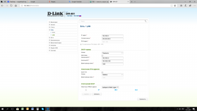

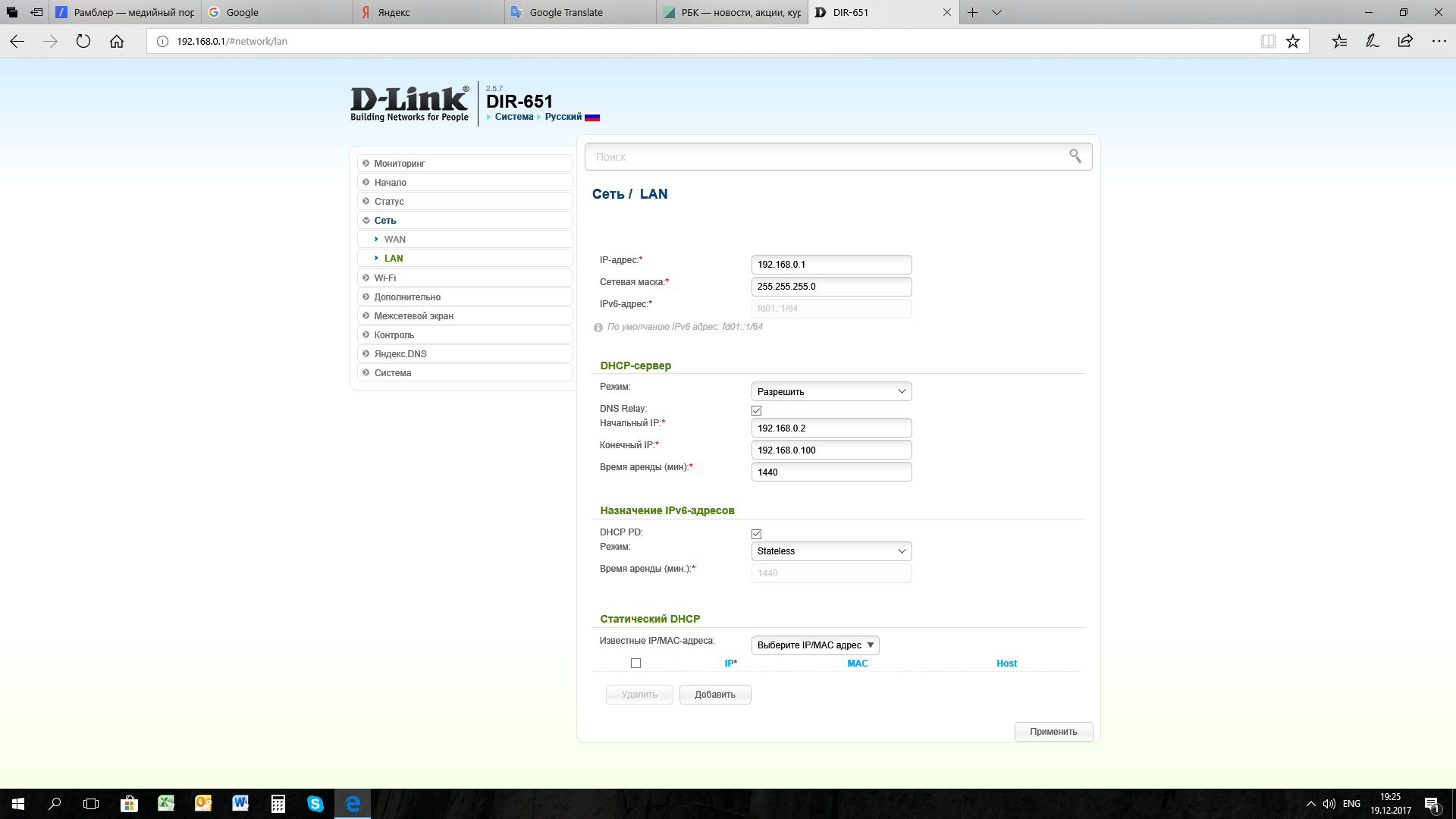

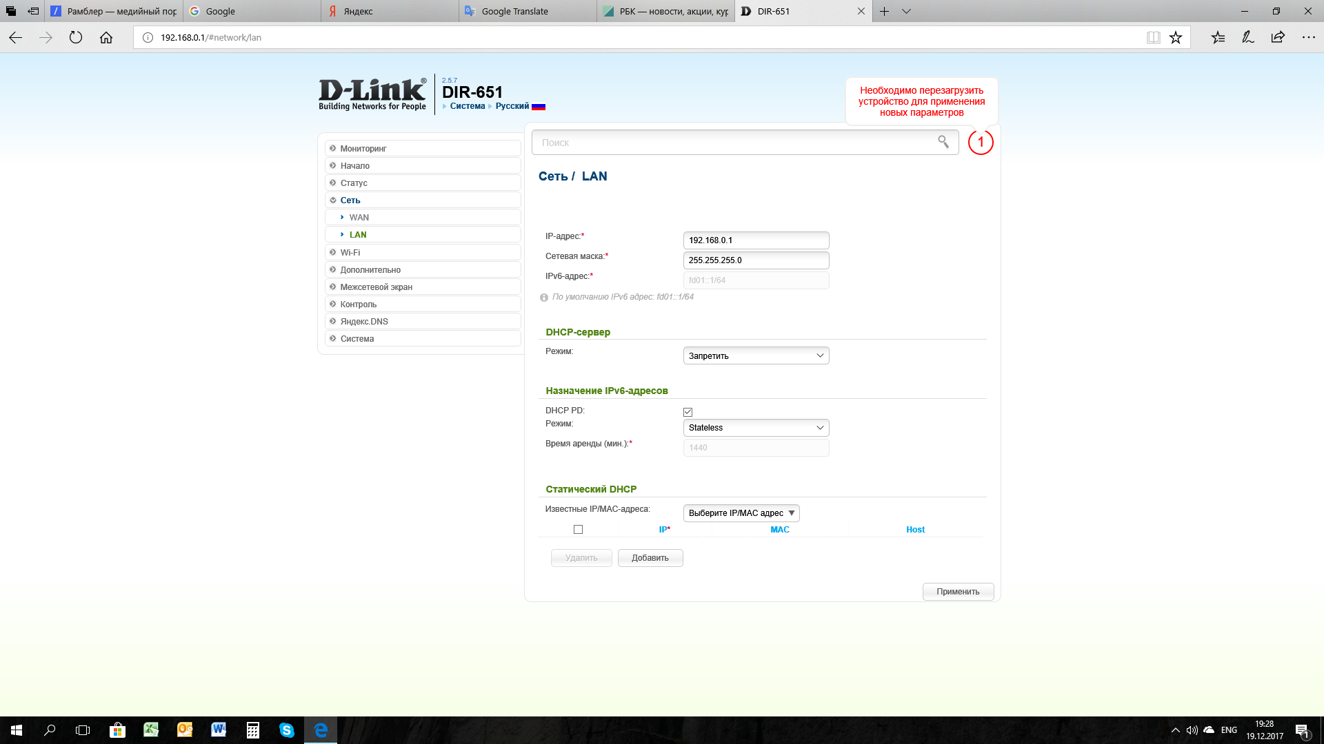

1. Захожу на страницу сеть/LAN см. рис 1
2. Запрещаю режим DHCP сервер и после нажатия применить перегружаю устройство см. рис 2
3. После перегрузки DIR-651A2 опять переходит в режим DHCP сервер разрешить
Подскажите пожалуйста как запретить режим DHCP сервер ддя использования DIR-651A2 в режиме свича.

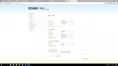

Здравствуйте!
Хочу запретить режим DHCP сервер, что бы использовать DIR-651A2 в режиме свича.
Для этого
3. После перегрузки DIR-651A2 опять переходит в режим DHCP сервер разрешить см. рис 3

Добрый день. Перед перезагрузкой нажмите кнопку "Сохранить" в меню "Система".
 Заголовок сообщения: Re: DIR-651A2 запретиь режим DHCP сервер
СообщениеДобавлено: Ср дек 20, 2017 20:42
Зарегистрирован: Пн сен 18, 2017 10:47
Сообщений: 28
Спасибо!
Работает.

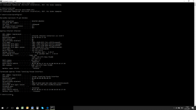

Выполните на компе команду ipconfig /all и покажите, что она выводит.
А также опишите подробно, что и как вы делаете.
Порядок действий:
1 Вместо адреас http://192.168.0.1 вбиваю адрес http://192.168.0.9
и пытаюсь войти в роутер.
2. Картинку IPCONFIG прилагаю.
ipconfig.png [ 68.28 KiB | Просмотров: 6505 ]
СообщениеДобавлено: Сб дек 23, 2017 20:23
Куда вбиваете? Вы можете выражаться яснее?
Судя по скриншоту, адрес вашего компа - 192.168.1.4 (получен автоматом с устройства с адресом 192.168.1.1). Естественно, с таким адресом вы не попадете на 192.168.0.1. Вам нужно "вбить" 192.168.0.9 не в браузер, как я понял, а в настройки сетевой платы компа.

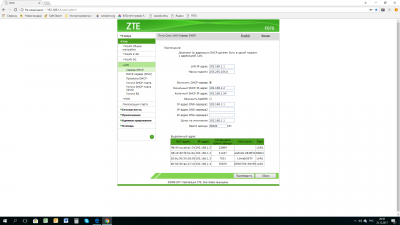

Я получаю интернет с роутера МГТС с адресом 192.168.1.1.
Сетевой кабель МГТС подключен к DIR-651А2 (сейчас переделанный в свитч).
К свичу подключено по проводам 3 устройства+1 устройство подключено по wifi к роутеру МГТС. (картинку от роутера МГТС прилагаю).
Адрес моего DIR-651А2 теперь не виден.
Не понятно какой адрес необходимо прописать в сетевой карте компьютера, что бы войти в DIR-651А2?
мгтс.png [ 108 KiB | Просмотров: 6488 ]
