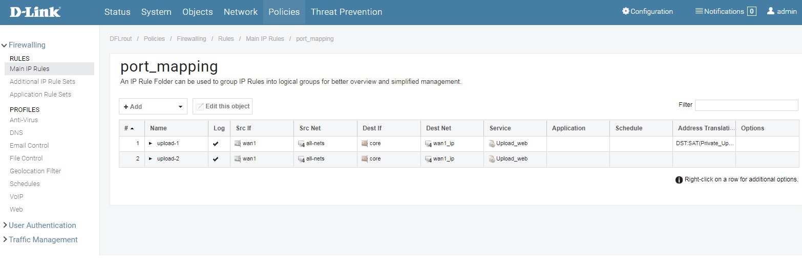

Добрый день! Купил новый аппарат DFL-870. Прошивка 12.00.13.05. Пытаюсь настроить переброс порта на внутренний WEB-сервер по 80 порту. Настраивать пытался по ссылкам http://dlink.ru/ru/faq/331/1525.html
http://dlink.ru/ru/faq/331/1900.html
Ни по одной, ни по другой порт наружу не могу открыть. Прошу Вас помочь! Сейчас такие настройки:
PM.jpg [ 106.82 KiB | Просмотров: 9073 ]
СообщениеДобавлено: Пн апр 29, 2019 16:05
Вместо ANY указывайте конкретный интерфейс.
Честно говоря, странные какие-то инструкции.
Обычно делается при помощи двух IP-правил (SAT+Allow).

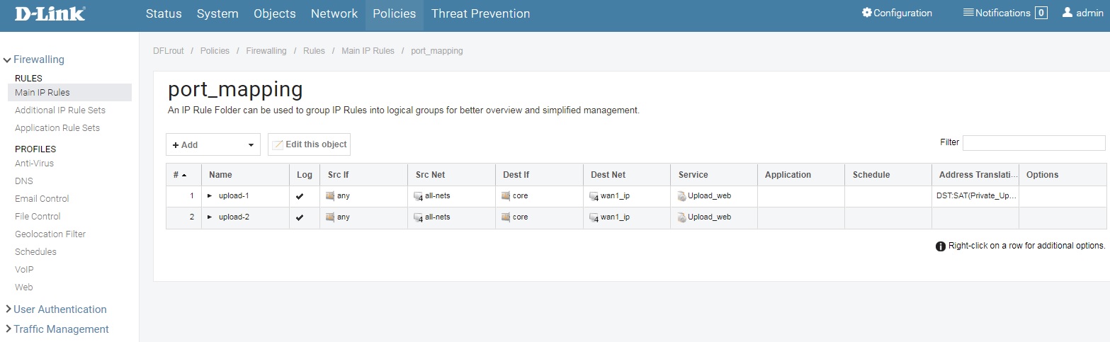

IP прямой от провайдера. Пул из 5 адресов. DFL-870 настроен первый адрес. Приложил скрин настройки WAN1. Из настроек по умолчанию изменены только настройки wan1 и lan1.
На последнем адресе из выделенного пула адресов стоит TMG2010. На нём все пробросы работают нормально.
Тот внешний адрес, что настраивал на DFL, пробовал настроить напрямую на вебсервере. Всё работает, все запросы через провайдера на этот адрес проходят.
PM2.jpg [ 182.81 KiB | Просмотров: 9040 ]

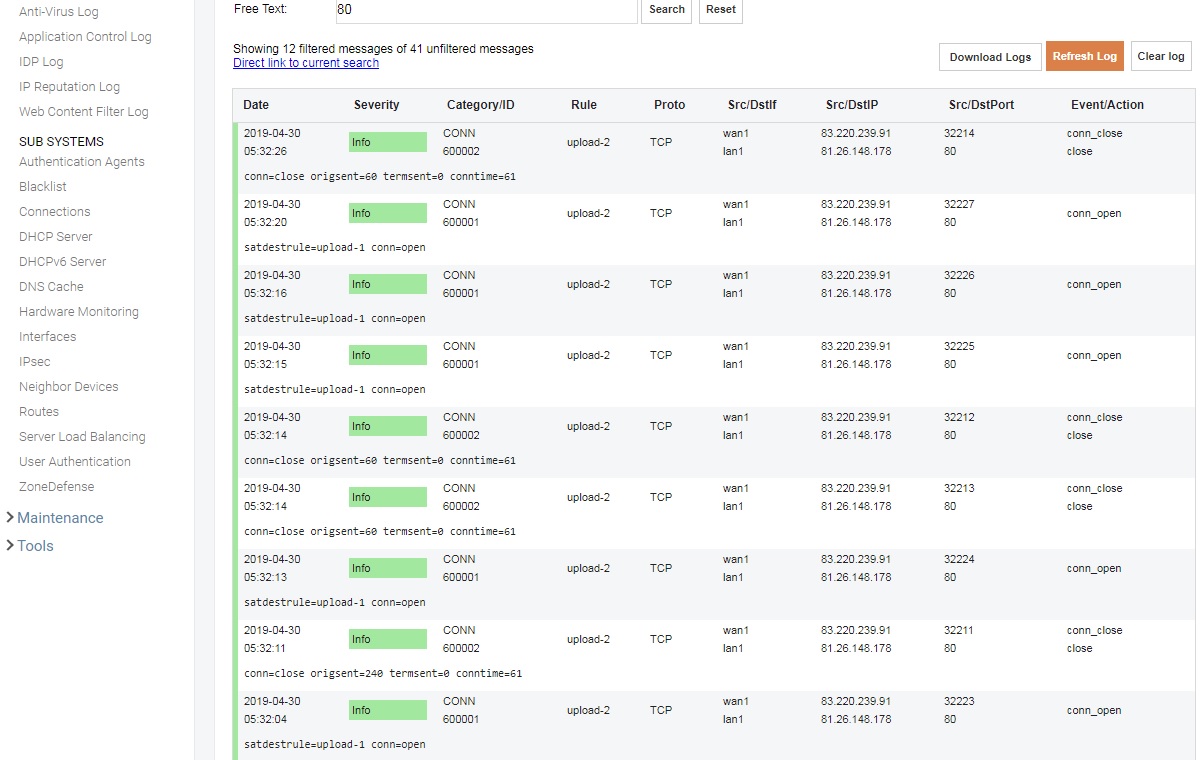

Системные логи. Адрес с которого я пытаюсь зайти 83.220.239.91
PM4.jpg [ 189 KiB | Просмотров: 9037 ]

СообщениеДобавлено: Вт апр 30, 2019 11:47
Судя по логам, у вас все пробрасывается.
СообщениеДобавлено: Вт апр 30, 2019 11:49
Ищите проблему внутри сети, где-то уже на сервере.
