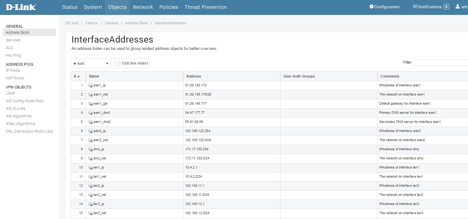

IP прямой от провайдера. Пул из 5 адресов. DFL-870 настроен первый адрес. Приложил скрин настройки WAN1. Из настроек по умолчанию изменены только настройки wan1 и lan1.
На последнем адресе из выделенного пула адресов стоит TMG2010. На нём все пробросы работают нормально.
Тот внешний адрес, что настраивал на DFL, пробовал настроить напрямую на вебсервере. Всё работает, все запросы через провайдера на этот адрес проходят.
PM2.jpg [ 182.81 KiB | Просмотров: 9070 ]
