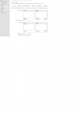

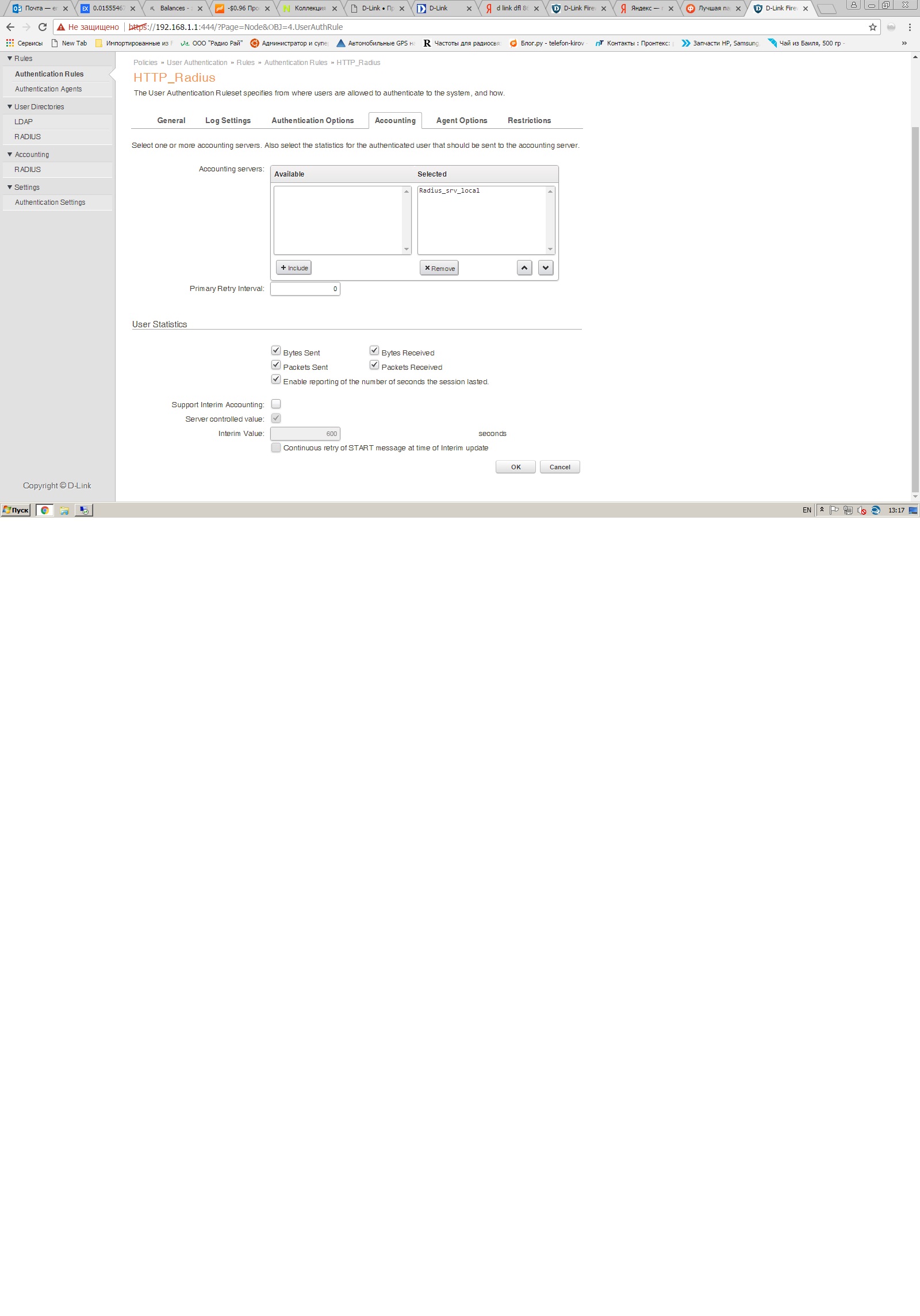

Думаю что дело в настройке правила для авторизации, но в чем конкретно понять не могу. При попытке зарегистрироваться система выдает ошибку.

задам резонный вопрос , а в логах что ?!

На radiuse чисто. В dfl есть сообщения о поступившем пакете, но поскольку нет открытых сеансов ожидания, то пакет отброшен.
