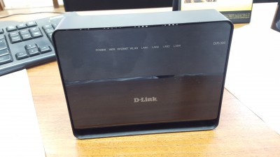

Здравствуйте, у меня возникла проблема при прошивке роутера DIR-300 H/W:D1 с прошивки 1.0.4 на 2.5.11 прошился первый роутер за ним второй, но третий превратился в крепич, и так далее прошился 1 роутер потом еще парочка сдохли, интерфейс "Emergency Setup" ничем не помогает, страница открывается но при попытке что либо залить тупо становиться не доступным, даже при включение с удержанием кнопки reset для перехода в режим восстановление роутер не пингуется но страница одноразово открывается,
Народ прощу помочь с этой проблемой т.к закупили большое количество этих DIR-300 H/W:D1 но прошивается как лотерея, за ранее спасибо!

Добрый день! С таким явлением нужно в сервисный центр идти. У нас заведомо рабочие роутеры прекрасно прошиваются. Кстати, пробовали с 1.0.4 на 2.5.19 прошиваться?

Сообщений: 7
Sergey Molchanov писал(а):
Нет, там офиса сейчас нет. Тогда сдавайте обратно там, где купили. Сейчас еще несколько раз пробовал, все прошивается с 1.0.4 до 2.5.19 через веб-интерфейс.
А вы именно D1 прошиваете?
В интернете очень мало информации с именно такой модели
20150907_155444.jpg [ 3.95 MiB | Просмотров: 12798 ]

Естественно D1. К слову, этот роутер очень популярен и пока таких проблем ни у кого не возникало.
