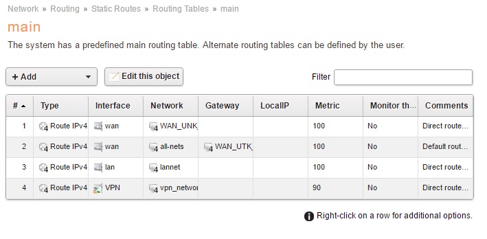

route client.jpg [ 62.05 KiB | Просмотров: 5674 ]

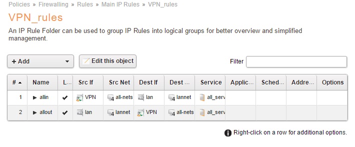

ip rules client.jpg [ 52.61 KiB | Просмотров: 5674 ]

 Заголовок сообщения: Re: PPTP между DFL-860 E и DFL-260 E
СообщениеДобавлено: Чт сен 08, 2016 12:41
Это откуда ?
с какого устройства ?
обе таблицы main показывайте.
Если не начнете соображать - тянуть клещами не буду.
как правило на второй страницу тему бросаю, тк становится не интересной.

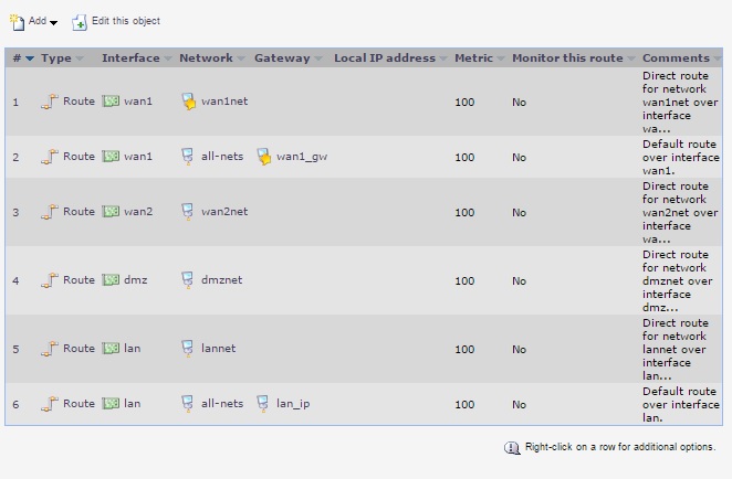

Это были скрины 260.
Вот main для 860
server route.jpg [ 57.41 KiB | Просмотров: 5667 ]
СообщениеДобавлено: Чт сен 08, 2016 14:22
запускайте пинги с одной стороны . и смотрите - выходят ли они с другой стороны.
смотреть в Status -Connection . там фильтровать можно.
еще проверьте что маршруты есть в обе стороны
Status - Routes
