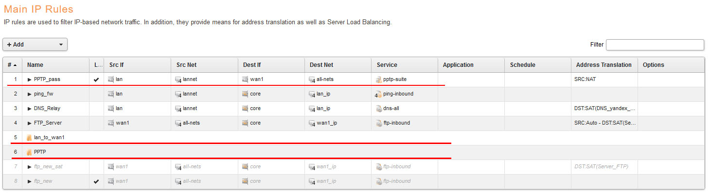

Правила в следующем порядке (см. вложенный файл)
Я кажется заметил связь в настройках сервера PPTP есть галочка PPTP Before Rules (V)
Если ее снять то работают VPN на исходящие соединения, но перестают работать соединения с DFL PPTP-Server
Может дело в этом? - снять галочку и еще какое-то правило добавить?

папку PPTP поднял над lan-to-wan - не помогает
